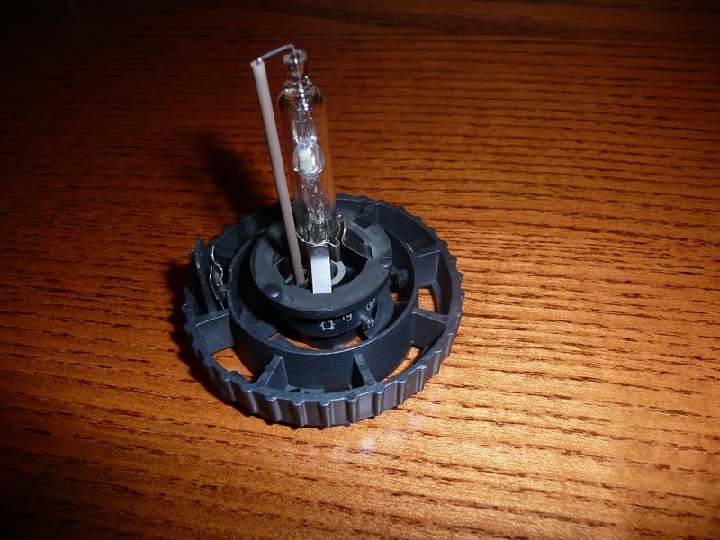

gines
Příspěvky: 1780
Registrován: 20.10.2008 17:53
Bydliště: Plzeň
Re: Originál Xenony - nivelace MONDEO
Příspěvek od gines » 02.03.2010 12:29
Nevíte někdo jestli se dá koupit ve fordu ten držák tý žárovky zvlášt? JAko samostatnej díl? A cenu?
tohle plastový kolečko.
