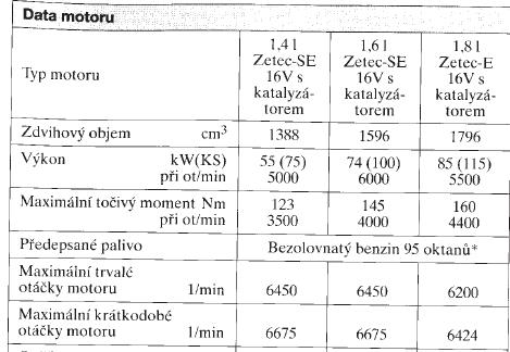

Z okruhové telemetrie nepoznám kde byla 3jka v omezovači, to bohužel. A v mé rychlostní zkoušce (40-130) netočím po omezovač, je to zbytečné, jelikož tam začne klesat výkon.
A pořád jsem nepleť jak který auto jede, pochop, že tohle o výkonu není, ale je to o zpřevodování.
Mé údaje jsou bohužel přesné, GPS jen tak neokecáš.

Navíc jak podle čísla na převodovce poznám jakou tam mám? Jestli tu delší nebo kratší? Podle těch rychlostí by mi to odpovídalo na tu delší, tak se chci ujistit, zda to tak je, nebo jestli jen ten maník v tabulce třeba netočil doplna...

Cely cas sa ti to snazim vysvetlit. Ked mas rovnaku prevodovku, rovnaky staly prevod ale 2 rozne motory, z ktorych jeden ma obmedzovac v 6675 ot./min. a druhy v 6425 ot./min. tak ktory z nich da na 3.jku viac km/h ?
Cekni v Microcate podla VIN-ka, pise ti to tamcr4sh3r87 píše:Navíc jak podle čísla na převodovce poznám jakou tam mám? Jestli tu delší nebo kratší? Podle těch rychlostí by mi to odpovídalo na tu delší, tak se chci ujistit, zda to tak je, nebo jestli jen ten maník v tabulce třeba netočil doplna...

VIN-ko je mi k prdu (můj výkon převodovky půlí po 10tkm
), potřebuju přímo podle čísla na převodovce a navíc se mi nechce instalovat microcat.
Ja tě chápu s tím rozdílem mezi 1.6 a 1.8, já ti jen oponoval že tvůj známej má taky 1.8 a že tá to nedá.

Cislo prevodovky fakt netusim ake tam je ...
Cely vecer diskutujeme okolo "nepresnych udajov" v tabulke a nakoniec este vysvitne ze ty tam mas prevodovku z 1.6 3.82

Crasher: Prave sme boli s Foxom testnut jeho 1.8. Podla GPS v mobile mu to na 3. po obmedzovac da s pneu 195/65/r15 presne 150 km/h - s predpisovymi pneu 195/60/r15 je to odchylka 3.3% => presne 145km/h. Rozvodovku ma podla microcatu 4.06, cize rozdiel oproti tabulke je 15 km/h

Tak to je pěkný že jsi to otestoval aji jinde, protože já na převodovc nenašel žádnej štítek podle kterýho bych mohl zjistit jakej stálej převod tam mám. Potom je asi tabulka dělaná třeba jen do 6000ot./min. Nebo nevím, kde se vzali takový hodnoty... Každopádně jsem rád, že tam nemám dlouhou skříň

Mozno je to merane na maximalne trvale otacky motora a nie maximalne kratkodobe. Vid dalsia tabulka

cca 200ot./min. by neudělalo 15km/h na trojce...
