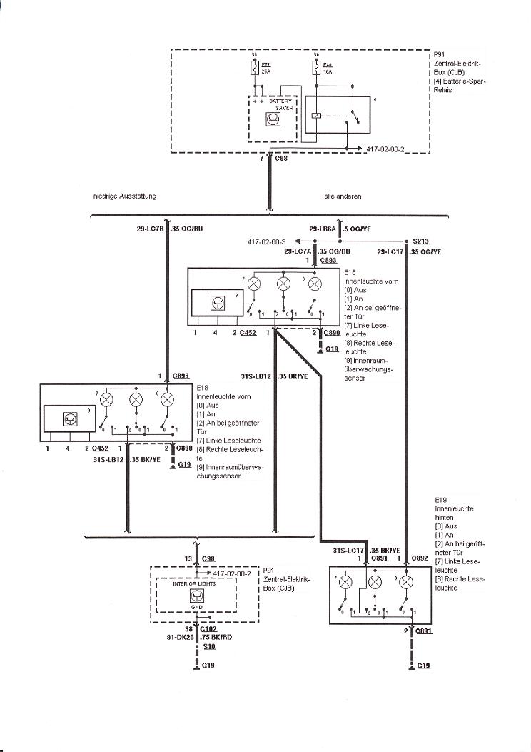

to neni svorkovnice to je spoj . (S8) a ten konektor (C102) je ten nejvetsi vlevo na pojiskovce pod nohama spolujezdce

Re: Osvetlenie priestoru pre nohy v predu - ziarovka?
Podle mě to prodrátováno bude, ale ta věc, s označením CJB tomu nebude spínat zem...
to je cela pojistkovka a mel bys to mit na 41pinu konektor C102 , ale to same jde na C98 pin 13
Takže C102, pin 41 je sice obsazený v konektoru a podle všeho by to mělo svítit, když se spojí se zemí, jenže na straně pojistkovky proti němu není ani příslušný kontakt, je tam prázdná pozice. Jo a je dobrý znát kód od rádia, když se ta svorkovnice rozpojí
Ještě kouknu na tu C98/13, ta je původně pro stropní světlo? Mám nějakou "social edition" pojistkovku asi...
ne puvodne , ale je pro stropni svetlo tak bych to mozna pripojil tam
Jasně, tak jsem to myslel. Nenajdeš ještě někde schéma toho stropního světla?
To je přesně ono, takže se to zdá být totéž, večer to zkusím propojit. Měl jsem strach, aby ten předmět, co spíná zem osvětlení interiéru nebyl přetížen. Ale když má umět spínat i die Leseleuchten, které nemám, mělo by to být ok.
