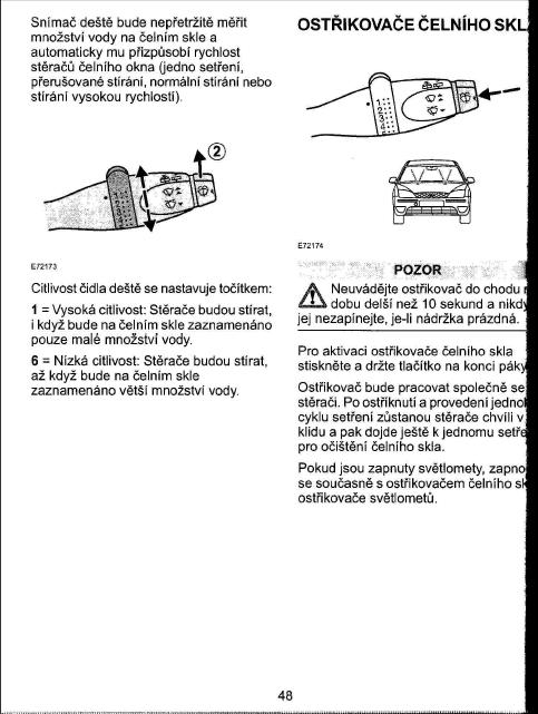

Aha, takze s otocnym koleckem (cyklovacem) a destovim senzor se to ma tak, ze tim koleckem nenastavuju rychlost cyklovace ale citlivost destoveho senzoru? A je jedno zdali je packa pri startovani v poloze cyklovac a nebo se do polohy cyklovac da az potom?
Ja zatim co sem vypozoroval, tak v poloze cyklovac dany po nastartovani to na 1ku fachci jako destovy senzor a na 2-6 to fachci jako cyklovac bez funkce destoveho senzoru

Tak mě to funguje tak, že se tím kolečkem nastavuje citlivost... Ale řekl bych že to moc dobře nefunguje, občas se mi to zblázní a začne to stírat jako blázen, ikdyž třeba prší jenom trošku. Jinak ale dobrý, funguje to celkem fajn a opravdu to mění citlivost.
A podlě mě je určitě jedno, jestli to zapneš před nastartováním nebo po... V té první poloze to může být klidně pořád, už se mi stalo že jsem za deště přijel domů, zapomněl na to a týden jsem jezdil s tou páčkou zapnutou, pak zase začlo pršet a auto si to automaticky setřelo... Jsem byl celkem překvapený co se to děje :mrgreen:

Prave mam pocit, ze v manualu je napsano, mmt, ja tam rovnou knoutnu
Aha, spatne sem pochopil (preskocil) sluvko pote - "Poté, nebo pokud
zapnete zapalování"
O poloze 1-6 tam nic nepisi (aspon sem nenasel)
Automatické stírání
Pokud zvolíte funkci automatického
stírání, stěrače jednou setřou, ať je sklo
mokré nebo suché. Poté, nebo pokud
zapnete zapalování se zapnutou funkcí
automatického stírání, nebudou stěrače
stírat, dokud nebude zaznamenána voda
na čelním skle. Zvolte případně jinou
polohu a pak opět zvolte automatické
stírání nebo zapněte ostřikovač.
Snímač deště bude nepřetržitě měřit
množství vody na čelním skle a
automaticky mu přizpůsobí rychlost
stěračů čelního okna (jedno setření,
přerušované stírání, normální stírání nebo
stírání vysokou rychlostí).

Manuál z roku 2006

Bydliště: Liberecko
Re: Cyklovač stěračů / dešťový senzor
Příspěvek od ACEMajky » 25.02.2010 12:20
Aha, to je jeste nejaky jiny manual, nemas ho v el. podobe, mam z roku 2005
ACEMajky
Minulost:
m.a.x.i.m.u.s
Příspěvky: 1764
Registrován: 05.02.2009 12:30
Příspěvek od m.a.x.i.m.u.s » 25.02.2010 12:40
Ex ST220 model 2004
ACEMajky
Příspěvky: 1576
Bydliště: Liberecko
Příspěvek od ACEMajky » 25.02.2010 13:19
Diky, doma to sosnu, sem zvedav co noveho se jeste doctu :)
ACEMajky
Minulost:
ACEMajky
Příspěvky: 1576
Bydliště: Liberecko
Příspěvek od ACEMajky » 25.02.2010 16:07
Aha, tak manal asi bude stejnej, jenom muj odkaz je ze zacatku manalu a tvuj od konce, jeste kouknu do starsi verze, rozhodne je to timto objasneno - vyreseno
ACEMajky
