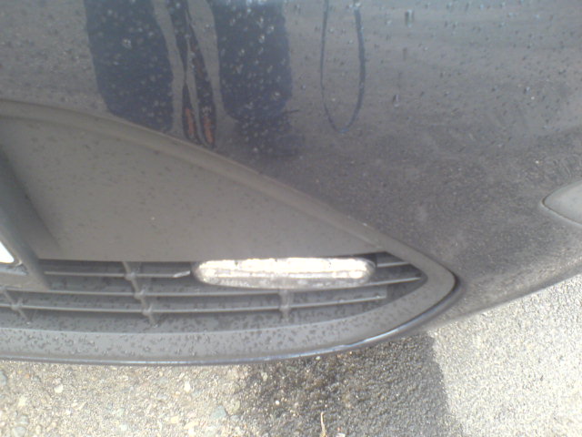

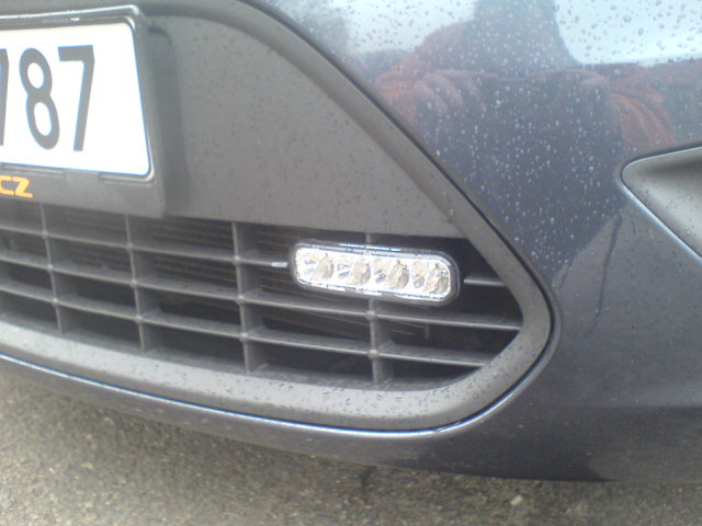

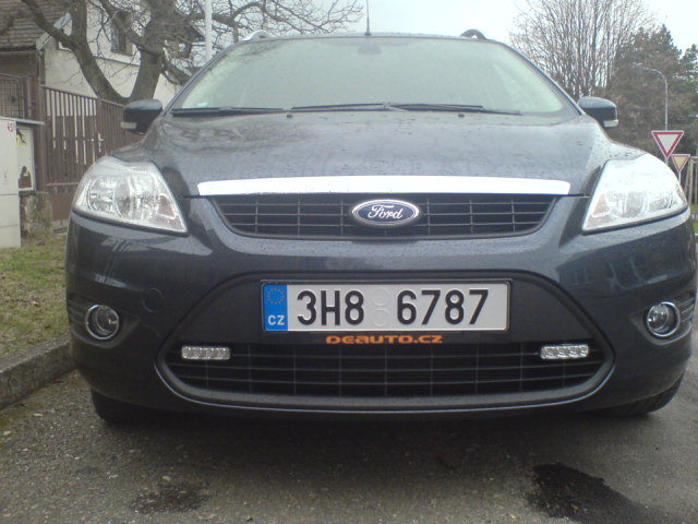

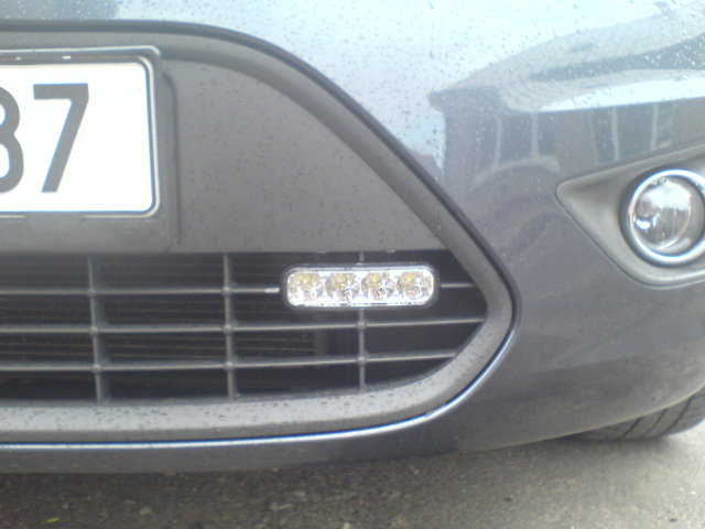

Pár obrázku,jak jsem vyřešil denní světla na FF po FL.Je to umístěné v plastové mřížce před chladičem.
