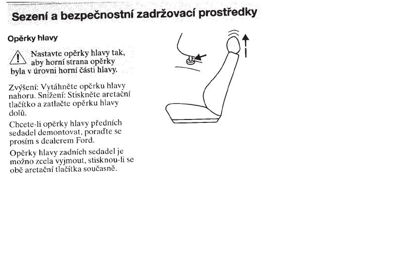

To záleží na tom, jestli máš v těch plastových pouzdrech (co jsou v opěrádle) takové dvě malé pohyblivé "čudlíky". Ty se stačí dovnitř a uvolní se mechanizmus a opěrka jde vyjmout. Já mám jeden ten čudlík u spolujedce rozbitý, a tak mě opěrka vyndat nejde. Předpokládám že nějakou pinzetou, nebo drátkem by se to dalo, ale já to nepotřebuju, takže jsem to neřešil..

Příspěvek od Damon » 02.03.2010 15:47
Teda uživatelská příručka nic moc :roll: ale aspoň něco.

Příspěvek od Infinter » 02.03.2010 16:42
Měním tedy slovo čudlík na slovo aretační tlačítko :mrgreen:
