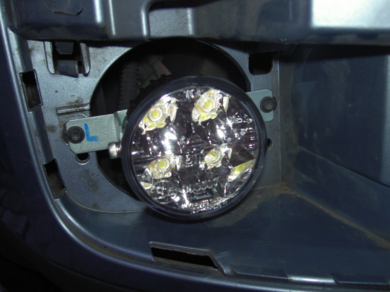

Tak se dneska v servise konečně podařilo odstranit na mém autě to automatické rozsvěcování světel po otočení klíčku. Snažil jsem se o to dost dlouho, a už jsem pomalu přestával věřit, že se to povede. Tím pádem teď můžu uvažovat nad pořízením LED světel pro denní svícení. Líbí se mi jak to má udělané Romek883 http://www.ford-focus.cz/forum/download ... &mode=view , chtěl bych to také místo mlhovek, aby to netlouklo do očí, nelíbí se mi když ty světla má někdo dodělané třeba do masky apod. Mlhovky bych prostě zrušil. Jelikož ale se ale v elekroinstalaci auta nevyznám, nechci se do toho pouštět sám, chtěl jsem se zeptat, jestli někdo neznáte nějakou firmu tady v Praze, nebo řekněme ve středních Čechách, kde by mi to udělali. Samozřejmě si můžu sednout k netu a něco si vygooglit, ale jde mi spíš o to, jestli někdo nemáte nějaké dobré reference. Díky :wink:

romek883
Příspěvky: 213
Registrován: 22.02.2009 13:54
Bydliště: Slovácko
Re: Světla pro denní svícení
Příspěvek od romek883 » 17.03.2010 15:20
Takže po zkušenostech(svítí nesvítí) jsem hodil automatiku do háje a zapojil to podle schematu C-maxe.Funguje to sice už po otočení klíčku ,ale mám aspoň jistotu že svítí.

Quickie: Chtěl bych nejspíš ty samé co má právě Romek883 na C-Maxu, Helly jsou moc drahé. Jinak důvod proč to chci je, že se mi to líbí, nic jiného v tom není...
