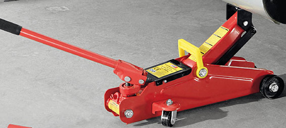

ja si chcem do garaže kupiť takyto

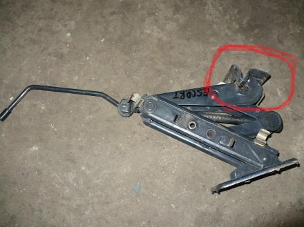

Jedná sa mi o túto časť. Tento je z Escorta,dal by sa použiť??? Určite máte vo výbave podobný. Ten hydraulický je super,ale len do garáže.

Jo, připadá mi ta hlava stejná, ale jestli můžeš tak to pro jistotu vyzkoušej, u každýho kola tam máš to vymezení kam se to nasazuje. Ale myslím, že je to ono.

Ďakujem,pozeral som na tie prahy,tiež si myslím,že by mohol byť.silverwolf píše:Jo, připadá mi ta hlava stejná, ale jestli můžeš tak to pro jistotu vyzkoušej, u každýho kola tam máš to vymezení kam se to nasazuje. Ale myslím, že je to ono.

já bych osobně doporučil opravdu origoš hever pro FF2 nebo do garáže hydroulickou "panenku". Při srovnání s tím, co dávaj do škodovek nebo VW je mnohem stabilnější a hlavně ta horní packa se žlábkem je pevná. Měl jsem právě špatnou zkušenost z heveru kterej měl ten žlábek sklopný a ohýbal ten plech na prahu tak, že mi to jednou pálem spadlo. Nakonec sem VW zvedal heverem z FF2

jak říkám, nevím co do škodovek a VW dávaj za hevery teď, ale když sem poprvý vyhrabal hever od FF2, byl sem mile překvapenej jeho provedením a stabilitou a zvedám s ním i felicii

Ja som teraz na jar kupil v lidli v akcii tento hever za nejakych 20 eciek a dvihanie auta v garazi sa stalo uplnou malinou. Kolesa vymenene za 15minut. Doporucujem vsetkym

jonek: jeden hloupej dotázek - za který místo auto zvedáš? Za lem prahu (stejně jako s origo heverem) nebo za plochu v prahu?

mám ten istý hever ale kupeny v tescu za cca 24 € (v LIDLI som ho prešvihol)
dával som ho presne na tie miesta kam sa dáva origo ford zdvihák. Ale na tú styčnu plochu som dal trochu gumy (duša z bicykla). Do buducna si vyrobim nejaky kus dreveneho hranolčeka a do neho vypílim takú pozdlžnu čiaru aby mi hranolček sadol na ten falc.
ale s tym zdvihakom je naozaj radosť meniť kolesa.. a to uz ked napíšem ja, tak to tak musí byť
trvalo mi to sice 1,5 hodiny ale spravil som si výmenu sám

Presne tak ako pise Quickie. Aj s tou dusou z bicykla

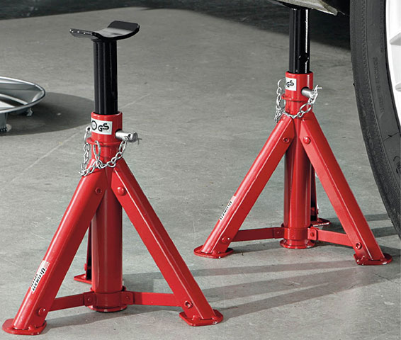

Mal som trochu obavu ked som zdvihak opieral o ten vystupeny plech, predsa len sa mi to zdalo dost chabe, ale nakoniec sa auto zdvihlo uplne v pohode, stacilo zabrat 4xpakou. Dokonca som si v lidli vtedy kupil aj taketo ocelove podpery, ze ich pre istotu podlozim pod napravy, ale nakoniec som ich nemusel pouzit. Kedysi som totiz dvihal feliciu origos zdvihakom a asi som ho nejako zle postavil/oprel a auto mi spadlo dolu /nastastie este malo kolesa/. Odvtedy moc nedoverujem original heverom, zdaju sa mi dost labilne.
