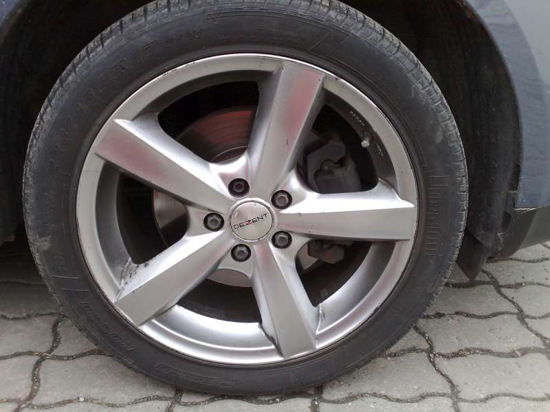

Příspěvek od davevo » 28.02.2010 16:54
Zdravím potřeboval bych radu co by se dalo udělat s těmito litáky.Jsou už takové olezlé a začíná se loupat barva.Přemýšlel jsem i o vyleštění ale nevím jestli by to šlo a jestli by to vůbec vypadalo dobře.Nebo jen obrousit a znovu nastříkat na stříbrno nebo zkombinovat třeba vyleštit čelní plochy a zbytek nastříkat na černo? Zkuste někdo poradit nebo udělat nějaký VT Dík moc

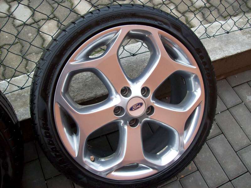

Příspěvek od gines » 28.02.2010 22:38
Koukni do mojí galerky
přesně sem: http://www.ford-focus.cz/forum/viewtopi ... a&start=60

Příspěvek od psmolly » 11.03.2010 07:41
Kamarád je stříkal stříbrně podobně, jako karoserii. tedy přebrousit, plnič, barva (ne sprej ale pistole) a potom nějaká ta vrstva laku. Vypadá to super.

Příspěvek od pbjun » 15.03.2010 06:19
Taky sem kola renovoval po koupi a taky uz bych asi do dvoubarevneho provedeni nesel... Je s tim strasna prace, ale obrousit a nalakovat do jedne barvy zas takova hruza neni. Pokud jsou odrene a budes muset tmelit hlinikovym kitem tak pocitej tak tyden na kolo - prace po vecerech...

Příspěvek od davevo » 17.03.2010 20:35
Máte někdo vyzkoušené kolik plniče schlamstne jedno 17 ti palcové kolo? Když má plnič 400ml. Výjde to na dvě kola?
