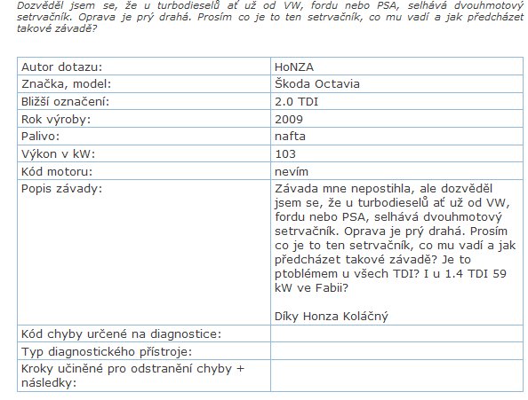

Takze spis takovy kurvitko, aby auto pri rozjezdech tolik neskakalo, pro lidi, ktery neumej pouzivat spojku.

A můžu vůbec s dvouhmotovým setrvačníkem jezdit a řadit???
V jedné části radí, že ne sportovní jízdu, protože to ničí dvouhmotový setrvačník a končí to tím, že podtáčet motor taky ne, ale pěkně protáhnout, aby se vyčudily saze.
