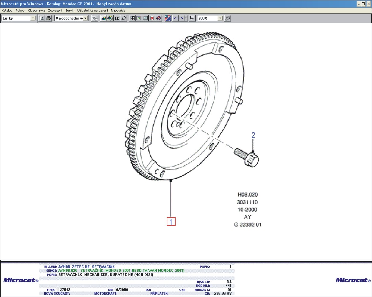

Tak vážení dnes sem s kámošem vyměnili spojku na mom mondeu, Trochu se o mě pokoušeli i mrákoty a to ve chvíli kdy sem zjistil, že mám na autě dvouhmotový setrvák ač sem byl skálopevně přesvědčen, že mám jednohmotu :roll: naštěstí je v dobrém stavu tak se dala jen lamela a přítlačák a jede se dál :-) Lamela byla hodně smetená, ale co mě překvapilo víc, že přítlačák byl oproti originálu o 12 desetin sjetej :idea: 8O , no je vyměníno a spojka teď chodí jako nová :idea: :wink:

Příspěvek od koumess » 22.03.2010 00:57
no já tam mám tohle. ...pevně věřím,že je to obyč.klasika...
FM 01 kombi,107kW. ...à essence

no jenže já sem měl jednohmotu a když mi dávali novej motor tak na něm byl zřejmě dvouhmoťák :idea: :roll: a dotyčný co mi to montoval mi to zapoměl jaksi říct, nebo to asi ani nepoznal.
