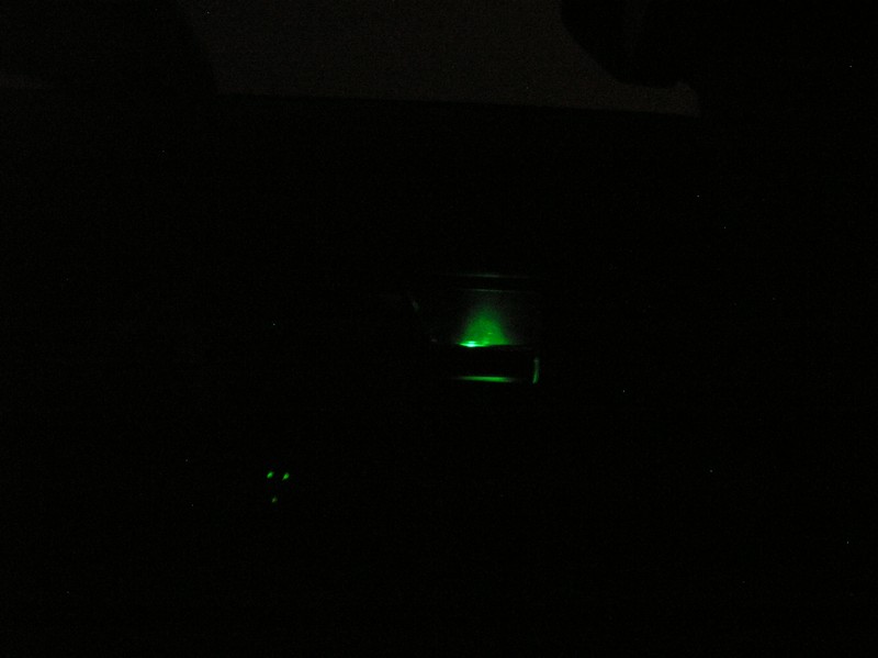

Tak tady je pár fotek,fotograf jsem naprd.Ve sktečnosti všechny svítěj stejně pochopitelně...

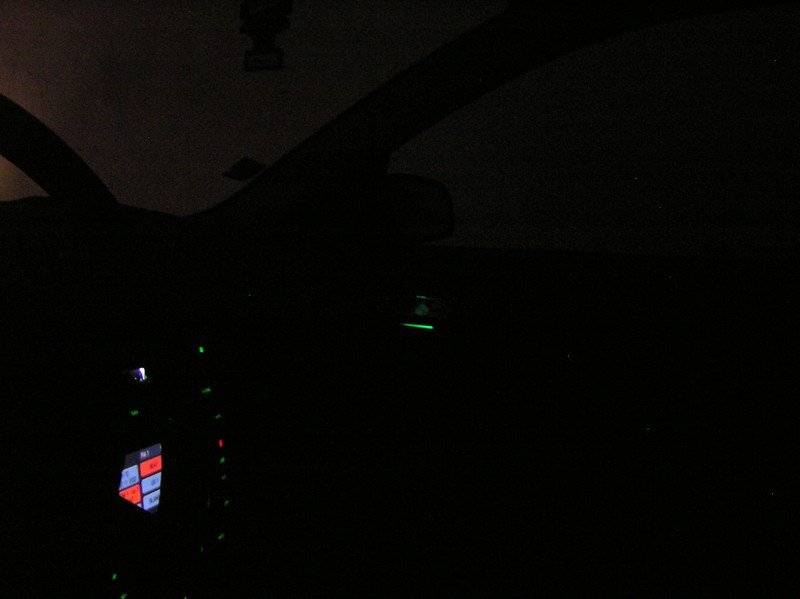

...tak jsem také trochu upravoval a tady je pár fotek,tak též fotografování nic moc ale ve tmě bez blesku je to na levačku... :D
Zadní dveře.jpg (7.81 KiB) Zobrazeno 2960 x
Přední dveře.jpg (9.23 KiB) Zobrazeno 2962 x

...omluva ta první fotka tam vletěla nechtěně,to chci dát do tématu osvícení prostoru zadních nohou a to mělo být srovnání s předkem,,,,,,jinak diody na ty kličky jsou červené a také všechny svítí stejně...napojeno od osvícení tlačítek oken.

teda moc pěkný konečně někdo s červenou :idea: :wink:
