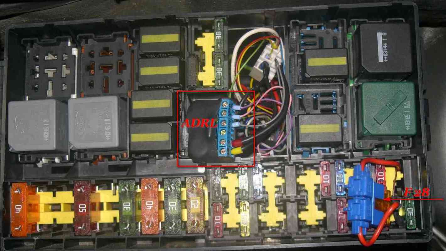

Re: Světla pro denní svícení
Mé řešení automatického zapínání světel po nastartování, které jsem tu dával na str. 63. Napájení beru z poj F28 (přívod). Toho chumlu slabých drátů si nevšímejte - řešil jsem ještě další úpravy.

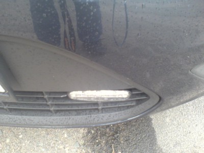

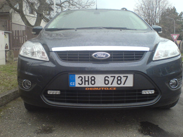

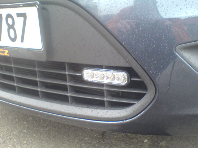

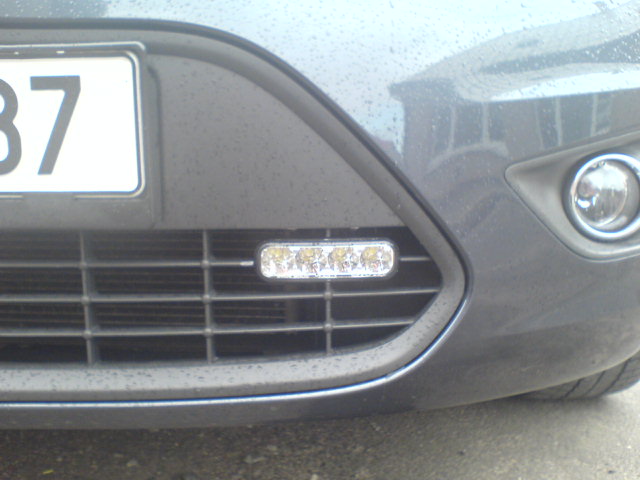

Tak má také konečně namontované světla DS.Jsou to Mycarr SJ 287E typ 2 s 4xchip.
Ještě musím napojit el.ale to už by měla být brnkačka.Mám to připravený a vyvedený k baterce.Chtěl bych se zeptat,jestli někdo neví,jaké je barevné nebo číselné označení drátu pro potkávací světla.Na fotkách od NICCA to je naletovaný na oražový drát,tak nejprve zkusím proměřit tento,jestli to je stejné i na FF II po FL.Přikládám pár fotek,jak to vypadá.
Sevas. Ten drat bol modrooranzovy, na konektore cislo 4. Asi to bude to iste.
mas to pekne spravene a fajn usadene v narazniku. Cim si to rezal?
řezal jsem to plátkem pilky na železo a šlo to jako po másle.Dočištění do hldka jsem prováděl skalpelem.Jelikož je mřížka trochu do rádiusu,tak jsem musel světla z vnitřní strany zapustit do mřížky a venkovní jsem naopak vytáhnul jakoby ven,tak aby byly světla rovně.Je to ta fotka focená jako zvrchu od kapoty.Jo díky za tu barvu dátu.
tak toto ma zaujíma.. ako si ich tam upevnil, o čo? použil si origo držiak čo je dodávaný ku svetlám? mal si dole nárazník?
nevyzerá to až tak zle.. ešte si pár dní počkám kym ich otestuješ že ako pracuje elektronika a asi do nich pojdem tiež..

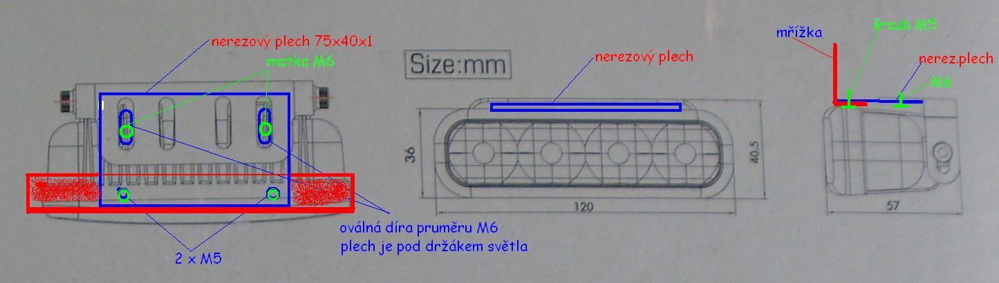

Tak nárazník jsem nakonec nesundával,i když jsem sháněl návod,jak ho sundat.určitě by se to dělalo podstatně lépe.Dělal jsem to na nájezdech a šlo to docela dobře.Shodil jsem spodní plastový dekl a plastový kryt pod řemenicí.Dále jsem sundal přední masku,abych měl lepší přístup z vrchu-před chladičem.Nejdříve jsem chtěl sundat-odcvakat jenom tu mřížku-žraločí tlamu,spodek se mě povedl,ale vršek nešel,nejde se dostat na packy,jsou za výztuhou.Kdyby šla ta maska dolů,tak by to bylo nejlepší řešení.Vyřezat si masku vsadit a přišroubovat světla a pak to takco celý nacvaknout zpět do nárazníku.Držák jsem použil originál,ale musel jsem si ho nastavit-nerezový plech 75x40mm,protože jsem nechtěl,aby mě světla vystupovala jakoby před masku.Tím sem to posunul celé dozadu,kde je dostatek místa.Držák s tím plechem jsem sešrouboval a poté opřed o tu mřížku a prošrouboval mřížku s plechem metrickým šroubem.Udělám náčrtek a hodím to sem.Také udělám detailní foto světel,toto je foceno mobilem.Na případné dotazy rád odpovím.
Ještě skica,jak je to asi udělaný.
Tak elektryka je připojena a Vše funguje tak jak má.Oranžový drát od relátka jsem naletoval na modrooranžový drát od světla-PIN č.4,tak jak jsem dostal radu od Wildra01-ještě jednou díky
.Tak jsem spokojenej.Světala mě celkově vyšla na 1100kč.
2CIPIUS:
Veľmi pekné a dobre prevedené - vizuálne bezbolestné.
Chválim...tak Vy po FL ste na tom lepšie...o poznanie lepšie - s možnosťami na umiestnenie.
