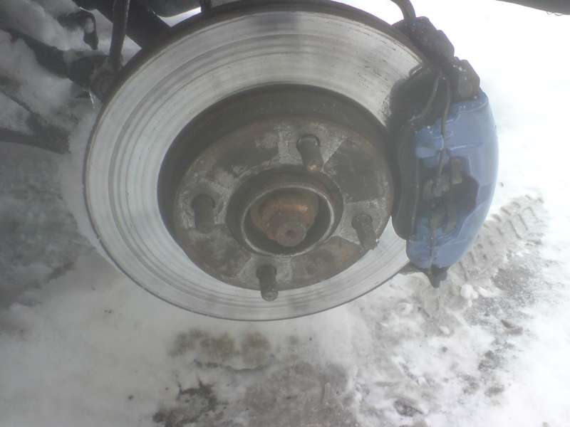

Příspěvek od Foxo » 02.02.2010 20:15
Namontovane foto:

Příspěvek od Perna_81 » 02.02.2010 23:39
Za mě tedy stříbrná nebo černá, to vypadá skvěle a neutrálně.. Běžný sériový třmeny bych asi moc nezvýrazňoval.
Čeká mě to na jaře taky, ale origo to je stříbrný, tak to asi tak nechám :roll: :idea:

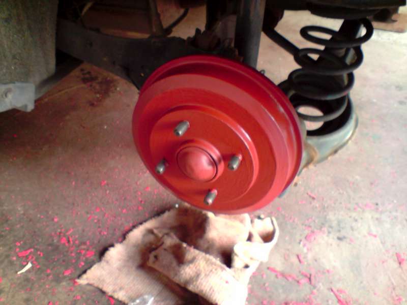

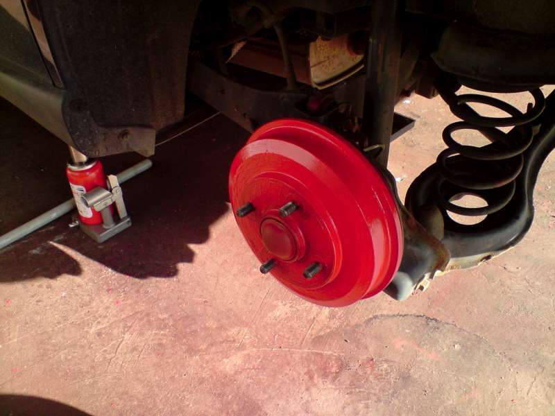

Zdarec, HAM jo, ale když je to fakt bez rzi. Já jsem to loni udělal takto :
1) pořádně obrousit veškerou rez (ocelový kotouček ve vrtačce)
2) odmastit
3) natřít základní barvou na kovy (nechat 24h zaschnout)
4) nastříkat libovolným spreyem
Po zimě jsem na to koukal a je to pořád jako nové, když jsem to dělal poprvé HAM a neodrezil jsem to, tak po roce tam byly bubliny a celé se to loupalo pryč. Fakt, dej si tu práci a budeš spokojen :wink:
