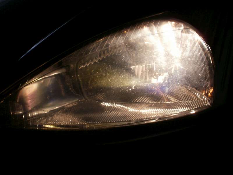

Kubino
Příspěvky: 83
Registrován: 07.06.2009 22:22
Bydliště: Pod Spišský Hradom :D
Re: svetla fofo1 po facelifte-rozdiel??
Příspěvek od Kubino » 15.04.2010 18:29
Je to tak DEPO je lacné ale na úkor kvality toku svetla :evil: pridávam foto na porovnanie v lavo svetlo od DEPA v pravo origo FORD.
Chcem kupovať nové svetla no radšej drahšie od FORDA ako lacnejšie od DEPA :!: lebo chcem aby to svietilo poriadne a nie len aby to vyzeralo na aute ako nové :!:
Ford focus combi 99´1.8 16V R.I.P 16.12.2010 pred polnocou D1 pri Senci Zaspať za volantom je k.u.r.v.a blbý nápad !!!
