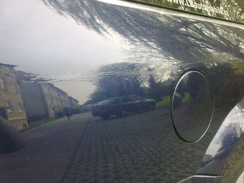

Už jsem ji aplikoval, ale výsledek je rozporuplný. Nebije sice do očí bílý škrábanec na tmavě modré barvě, ale zase je tam viditelná čmouha.
Prý by pomohlo strojové zaleštění, ale k tomu jsem se ještě nedostal.
Nevím co si představit pod drobnými škrábanečky, ale já tam měl pěkný škrábanec (viz předchozí stránka) a menší ťukance od dvěří bych tím určitě neřešil. Dnes mám auto v servisu po 120t km tak zítra to vyfotím a hodím sem...

I já auto nedávno obíhal s tužkou.Nikdy to tou tužkou nebude jako nepoškrábané.Vždy to z určitých úhlů vidět bude,ale zase je to jistita,že se Ti tam nedostane třeba voda a nezačne se to loupat....Pokud je to víc hluboké...Např u předního nárazníku by to bylo hezčí ho nalakovat od těch kamínků,ale to by s dalo dělat každý rok dvakrát

Tak tady je ta "patlanina". Z dálky to tak moc vidět není a záleží na osvětlení a následném lesku v určitém úhlu, ale uklidňuji se tím co píše Kóťa o tom možném loupání. Vážně nejsem otrok auta, abych to prožíval když vím, že mě to může kteroukoliv noc, nebo den potkat zase, jen někde jinde.

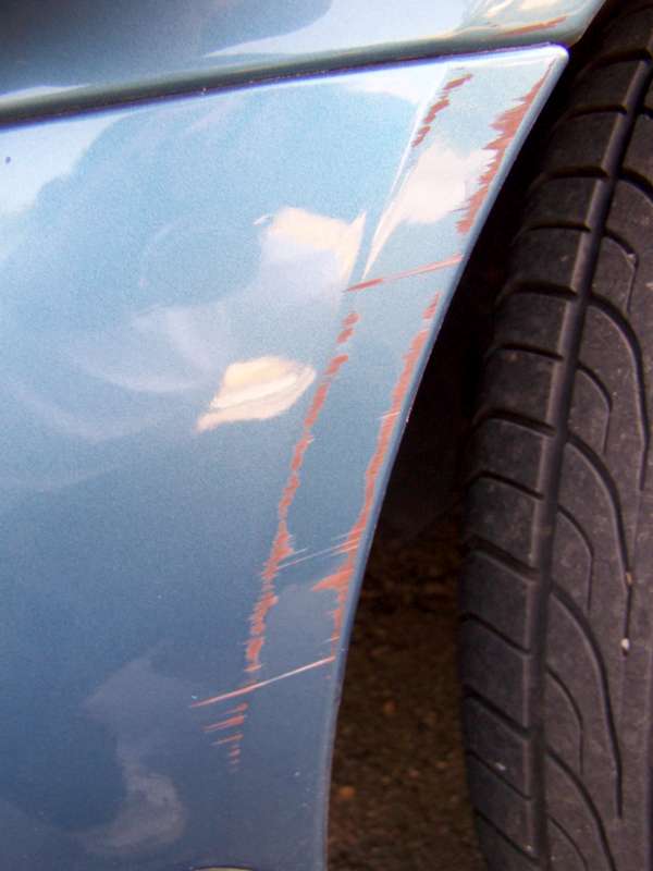

když jsem dnes vyjížděl Fofíkem z garáže, tak měl někdo poblíž zaparkované auto tak šikovně
že jsem měl problém vyjet
párkrát jsem popojel a byl jsem venku, jen to zjištění když jsem šel garáž zavřít
podívám se a on odřený přední nárazník (blatník), odřel jsem ho o vrata
tak teď přemýšlím čím to nějak zamaskovat... poraďte prosím co by bylo podle vás nejlepší?

Tady to vidím jedině na stříkaci pistol,tohle žádná korekční tužka nespraví.
U někoho šikovného to máš za 2-3dny doma.
Ikdyž možná?-to červené je barva ze vrat,nebo podklad na nárazníku?pokud by to bylo z těch vrat tak to skus rozleštit,možna to částečně pujde.

Taky mi to spíš připomíná barvu vrat. Já jsem se už párkrát zhrozil, co to mám na laku za hrůzu, z většiny se to vždy smylo tech. lihem nebo benzínem

na nic jsem nečekal a zkusil to dneska rozleštit... naštestí to byla opravdu jen barva z vrat
jsou tam jen asi dva menší škránbace, který byly trochu hlubší, ale myslím že ty taky ještě půjdou rozlešitit
takže se mi vážně ulevilo
jinak díky za rady
rozlešťoval jsem to tímto: TURTLE WAX Safe Cut odstraňovač škrábanců
a určitě doporučuji pokud má někdo na autě mírné škrábance apod... používám to například i na poškrábaný lak kolem klik u dveří...

Dobře jsi to pořešil...
