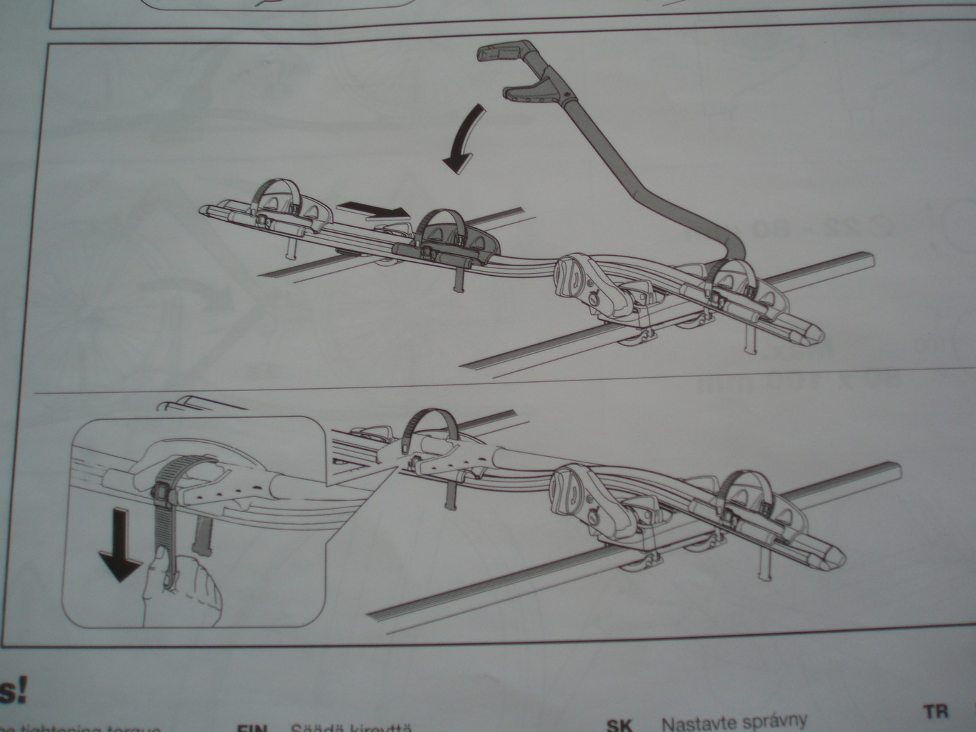

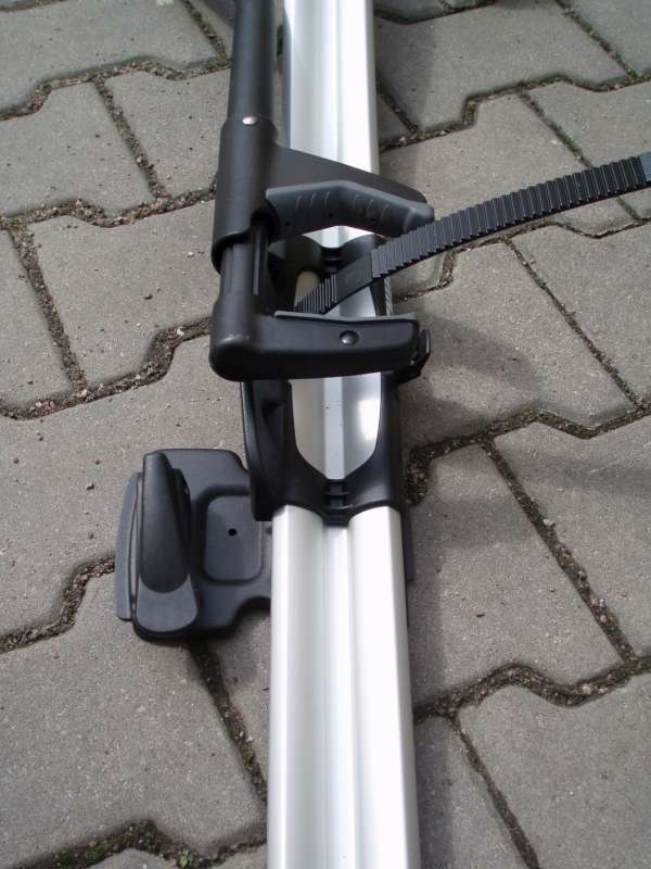

Tak jsem taky koupil dva kusy 591. Jsou super. Akorát mi řekněte, když máte nosiče na střeše, ale bez kol... Jak to děláte? Podle návodu se ten hák sklopí a přitáhne páskou na zadní kolo. Ale když ho sklopim tak je mimo a ne v té drážce jak ukazujou v návodu. Je v tom nějakej fígl?

No to jo, jasně že ji přitáhnu dopředu. Ale v návodu to maj namalovaný, tak že ten hák si pak lehne tam co je normálně kolo a připně se. Ale ono se to sklopí jako vedle :nixw: . Asi to budu dělat jako Anduril

Tak jo, fotky, jen tak v rychlosti na zemi.
Takhle to je když to položim, do té drážky to nedostanu:
Zatímco takhle hovoří návod:
Tak co? Mám použít násilí nebo je v tom nějaká finta? Dík

Sám si odpovím :dih: . Potkal jsem dneska tři auta s 591 a bez kol. Všechny to měli jen tak položený, takže to nebudu řešit...

Sorry, že odpovídám až teď, ale byl jsem pracovně vytížen :roll: Zkoušel si to v té pozici jak to máš přetáhnout tím páskem a zatáhnout za něj :?: Asi ne co. Tak to zkus a uvidíš co se stane s tou tyčkou. :idea:

Jojo, to mě napadlo použít trošku násilí. zas mi ale přijde zbytečný to navzájem páčit, když to drží i tak. Co to sleduju, ještě sem neviděl, že by to někdo měl přivázaný. Každopádně dík.

No podle toho obrázku to vypadá, že by to mělo ležet, a dá se říct lícovat. Ale není tomu tak. Nevím, jestli ty starší nosiče, myslím r.v. mladší než 2010 to měly trochu jinak. Ta tyč ve které drží kolo, je od letoška jiná. Je z jiného materiálu, možná se změnil trochu i ten tvar, těžko říct. Jen vím, že pro letošek, je ten nosič přepracovaný :idea: :!:

mam to presne jako ty, tj. hak neni ve zlabku, ale vedle nej. Nicmene paskem to stejne pretahnout JDE...

No treba pokud byste si vymenili (premontovali) tu tyc na druhou stranu tak uz to neni problem. Ja mam premontovany jeden nosic, abych mohl mit obe kola stejne a k obema jsem mel pristup ze strany. Prehozenim mam na mysli povoleni imbusu zespod a pretocenim te tyce a dostanu tak tu celist na druhou stranu. Pak uz to neni problem privazat. Kazdopadne me to privazovat nikdy nenapadlo a 591 mam asi 4-5 let a bez problemu. Tenkrat staly bezne pres 3000Kc :-(.

Raada: Taky mám jeden přetočenej, abych měl lepší přístup. Ale otočil jsem si i ten žlábek, takže je to zase to samý... Ale už to neřeším, fakt tam není důvod to přivazovat, drží to samo a navíc odpor té tyče k otáčení se dá, myslím, nastavit.

Jo to je pravda :-). Kdyz se otoci tyc tak se logicky taky otoci i ten zbytek. No tak fakt netusim jak to vyrobce myslel. Kazdopadne privazovat dle meho nazoru netreba - drzi to vyborne.
