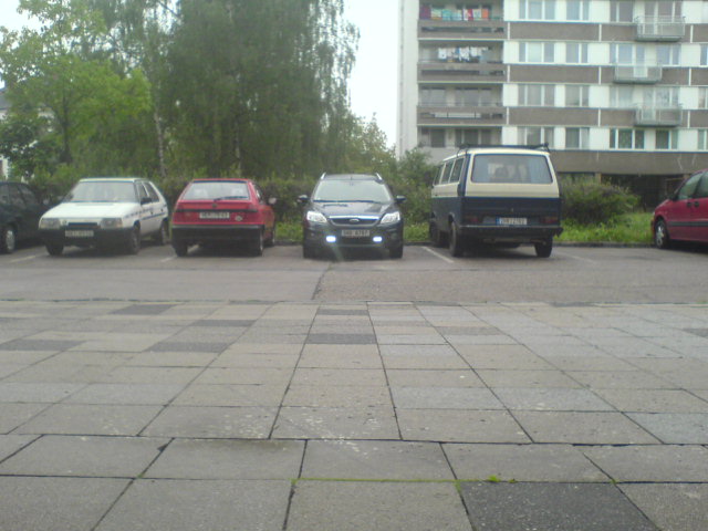

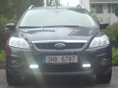

Tak ještě jak to svítí.Je to foceno mobilem,tak to je nic moc,ale ve skutečnosti je to ještě lepší.

Příspěvek od PetrAT » 20.05.2010 13:26
Dobré řešení.
Podařilo se ti zachovat mlhovky, to je fajn :palec_nahoru:
Čím to spínáš ? A jak se chovají koncová světla - jsou zhasnutá a nebo svítí také ?

pár cm tam určite ušlo , lebo ja ked som meral 40 cm od bočneho obrysu auta, tak je to presne na kraji tej žraločej papule..naozaj je to len pár cm.. toto riešenie sa mi páči a pojdem do neho aj ja..
spína to automatický modul, ktorý je dodávany so svetlami
http://www.eshopbn.sk/component/page,sh ... /Itemid,1/

Tak světla spíná modul,který je součástí balení spolu se světly.Vše funguje naprosto v pohodě.Při svícení DS svítí pouze tyto světla,vše ostatní je zhasnuto,tudíž ani nesvítí zadek.S policajtama jsem tu čest neměl,ale myslím si,že to nikdo nebude přeměřovat.Jal píše Quicki,tak je to od obrysu více než povoluje zákon (asi 44cm),ale to jsem neřešil.Proto jsem také volil pouze 4 čipová světla.Ještě by se to dalo posunout více k vnějšímu obrysu (cca 1,5cm),ale to bych pak neměl světla v prostřed vůči vyřízlé mřížce viz foto str.65.Jak jsem ale psal,tak to svítí lépe než na fotkách.

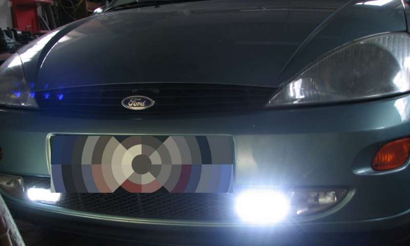

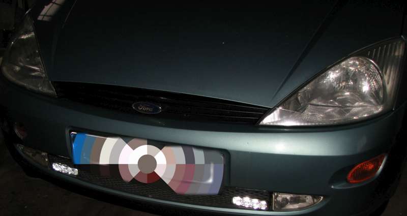

Funguje to skvele, zitra nafotim umisteni modulu.Jen ta parkovacka byl malicko problem.Ale serizeni je slozitejsi.Chce to dve dlouhe ruky.
