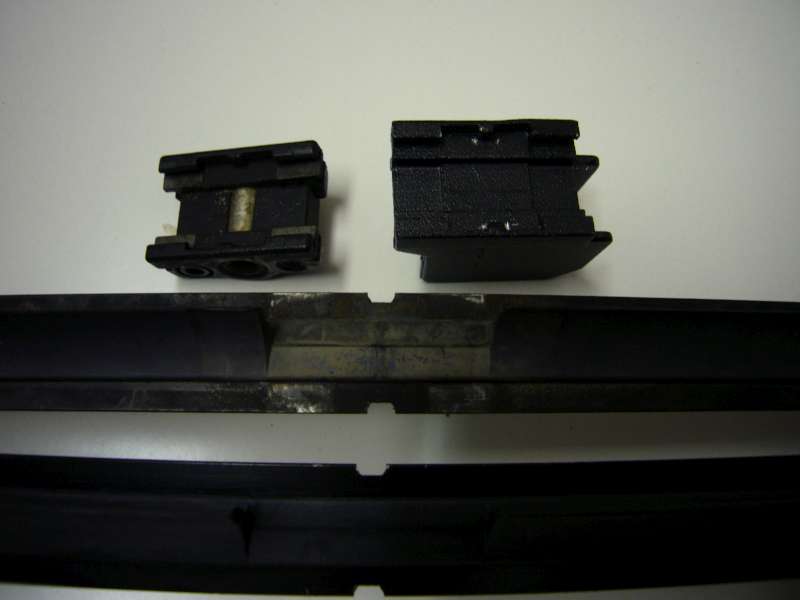

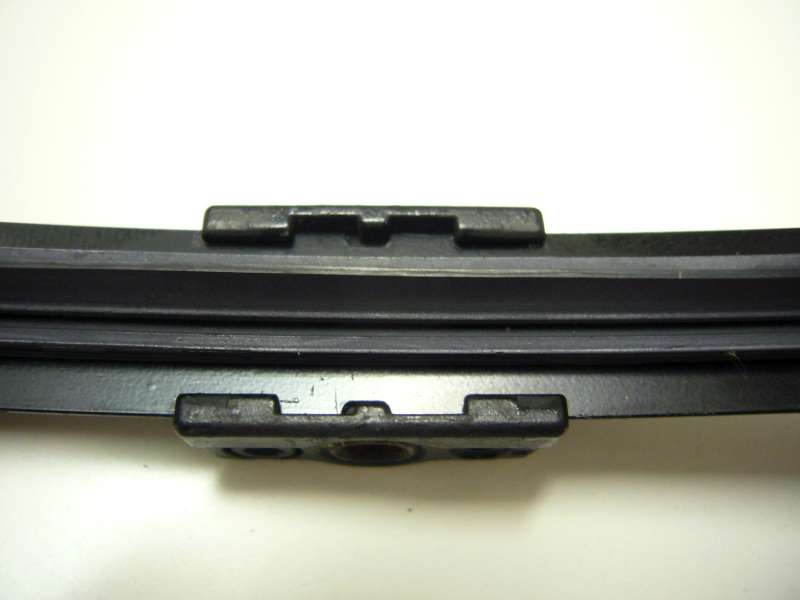

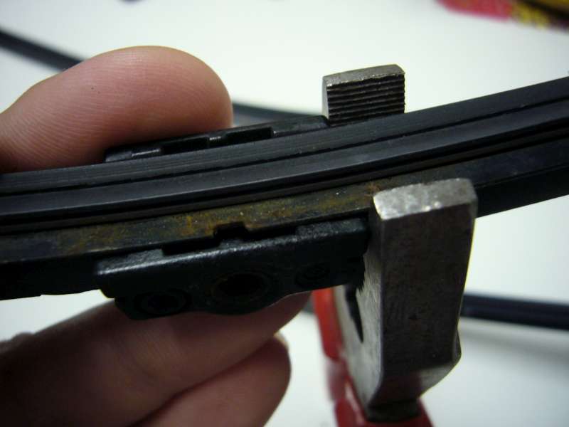

Tak jsem si i letos koupil znovu stěrače z OBI. Cena 180 kč ks.
Ovšem je nutné předělat patici. Práce cca 5 min oba. Snadná demontáž. Lehce se zmáčkne kov. rám stěrače a na jedné straně se vycvakne. Rozměry stejné. Jako originál.

...to jsem potřeboval vědět. Dík.

Re: Stěrače FFII
Ještě se neraduj. Záleží na tom jaký máš typ patice. Ještě existuje jedna a tam to nejde. Tam je patice přibodovaná ke stěrači.
