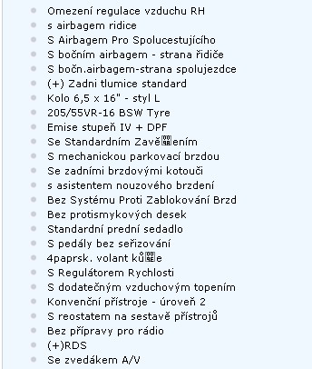

Tak mám DPF,nebo ne,podle dekodování vinu. :nixw:

Já si ale myslím,že ho bohužel mám :bebng:

Máš Francouze pokud má E3 tak ho nemá,ale tak se podívej do velkýho TP.

tomason píše:Máš Francouze pokud má E3 tak ho nemá,ale tak se podívej do velkýho TP.
Ve velkem tech. mám jenom:V části emise:
Předpis EHK OSN-----Směrnice EHS/ES.č.2003/76B
Korigovaný součinitel absorpce (m-1) 0,60------v.7 co2(g.km1)165/108/129
Jinak už vevím,kde to hledat.E3,ani E4 tam nikde memám napsané.

Mam EIV a CO2 180/116/140 součinitel 1,7 to vypadá že ho máš,ale tak na vejfuku to musíš přece najít ten filtr.

to pavel28: ano mas, protoze mas rok vyroby 12/2006. Varianty bez DPF se delaly jen v roce 2005. Koncem roku 2006 uz byly 80kW verze jen s DPF. Navic mas v technicaku napsany, ze motor splnuje EURO 4. Vyhledej si co znamena ta uvedena smernice a budes mit jasno.

Tak tohle vše vysvětluje bohužel ho mám. : :cry: :cry: :dih:
