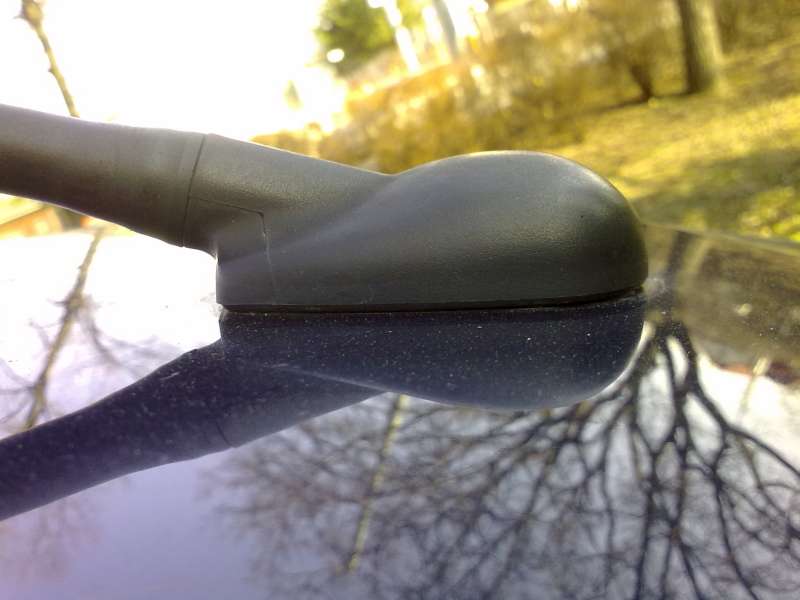

Jinak dávám fotku té patky antény s těsnění z duše na jízdní kolo...

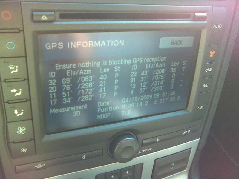

Mozno Vase navigacky tuto informaciu ani nemaju.U mna sa to da cez funkciu info,kde mi ukaze,kolko satelitov momentalne vidi,resp z kolkych urcuje polohu.Skusim to vyfotit.
Tusim mi to na tej streche odstavalo nejako viac.Takto to vypada tusim ok.

V Densu jde info o satelitech navolit přes servisní menu- volba NAVI, podržet MENU a naťukat 842520

U nás to vypadá asi takhle a maximálně to zobrazí 8 satelitů. Včera jsme to testoval a lítalo to mezi těmi 5 jako je na starší fotce tak až po těch 8 a skoro nikdy jsem neměl problém se špatným zobrazením. Přišlo mi, že to špatně zobrazovalo jen pokud byl nějaký nový úsek cesty, který nebyl v mapě a stará silnice byla nějak přeložená do jiných míst. Jinak mi neblbla.
