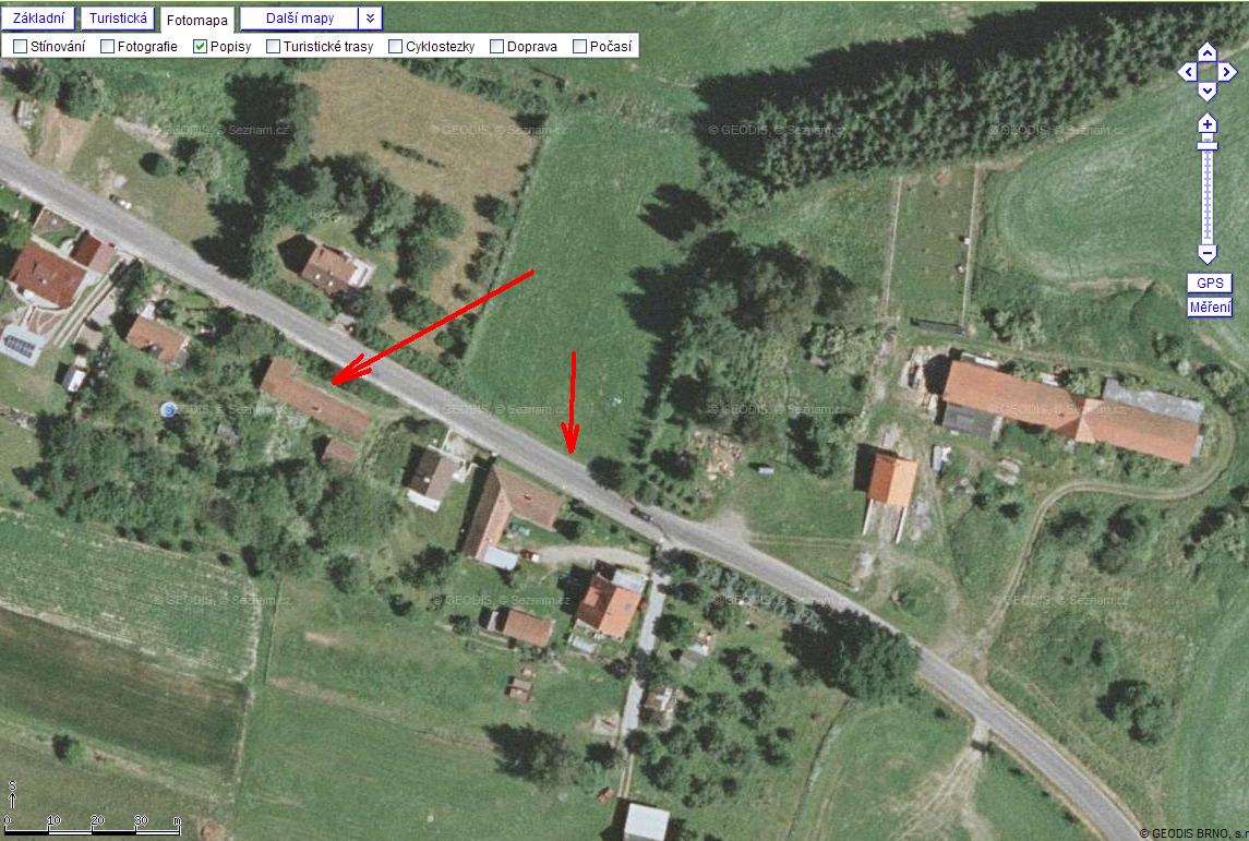

Tak pomalu se to blíží. Nové zjištění je takové že na pozemku není kanalizace ani voda. Ta je tak 30m na druhé straně ulice. Sice nevím kolik to bude stát ale musíme dotáhnout. Kanalizace je daleko,takže půjdu do čističky.Máte zkušenosti či doporučení??

Dle druhu komunikace se volí buď protlak nebo překop. Pokud budete táhnout vodu jen pro sebe, hmmm.
Čistička - doporučuji zajít na místní úřad, neboť jsou místa, kde Vám ani super moderní čističku nepovolí. Třeba proto, že tam mají kanalizaci...
Jinak dle platné legislativy musí být za čističkou buď kořenová čistička - rákos a pak zasakování nebo pískový filtr a pak zasakování. Přímé zasakování z čističky už není možné. Pokud další čistění (filtr, kořenovka) není možné, tak se čistička napojí na jímku, která se vyváží...

Bude to stát, kolik to bude stát. Jednou jsi se dal na stavění domu, to se v akci za 0,90 Kč nedá
koupit.
Kolem Vás jsou stavby. Oni jsou bez vody? I ti naproti?
Běž do nahlížení do katastrální mapy, je to nějaký český úřad zeměřický či tak nějak a mrkni na to, jestli je tam šance to táhnout po obecním, nebo jestli budeš řešit věcný břemeno či koupi dalšího pozemku... to je problém. Peníze ne.

JJ vím že to vše stojí kopu peněz. Asi jsem to trochu předběhl. Info mám jen že voda končí u domu viz šipka a my jí potřebujeme k pozemku viz druhá.
Musím zjistit jak to vyjde nebo event studna.

a ten barak naproti nebo vedle vodu nema ?
