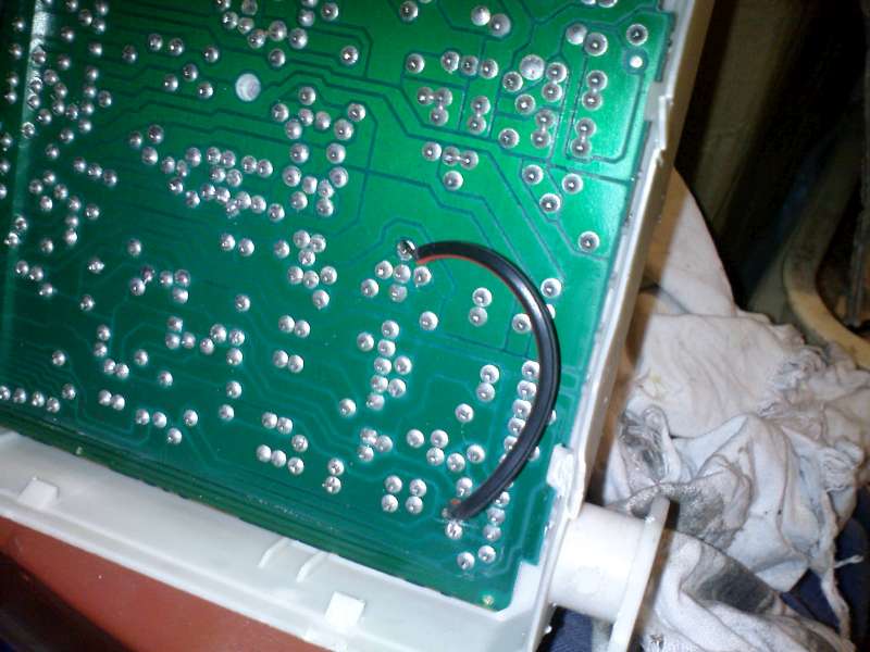

- andydy1
- Příspěvky: 281
- Registrován: 19.05.2009 22:55
- Bydliště: stara lubovna
Re: Svetelny senzor a svetla denneho svietenia

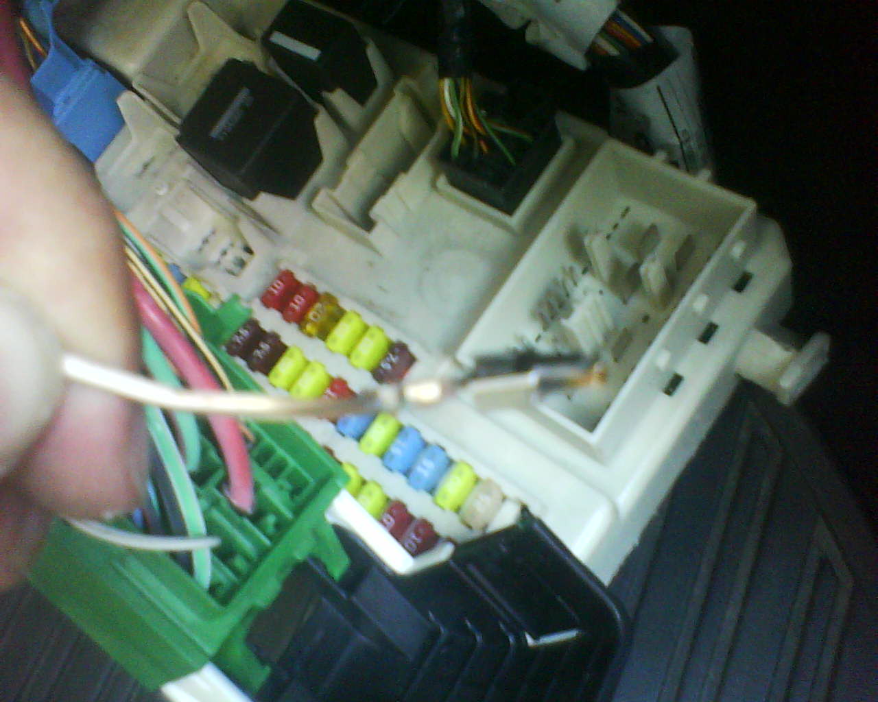

tak konecne som zistoval preco mi to denne svietenie prestalo fungovat a lala co som objavil je to fotene len mobilom ale pekne tam je vidiet tie prehriate kable
1,6 tdci 80kw GHIA original navi denso+tv+dvd+cuvacia kamera
- Matej
- Příspěvky: 68
- Bydliště: Nitra
Pre ANDYDY 1 .To buď rád že si nevyhorel !!! Ja som mal podobnú skúsenosť. Ten prepoj ak nie je vyrobený kvalitne a zaroveň dokonalá montáž tak to je dôvod že amaterska úprava nemusí dopadnúť dobre.

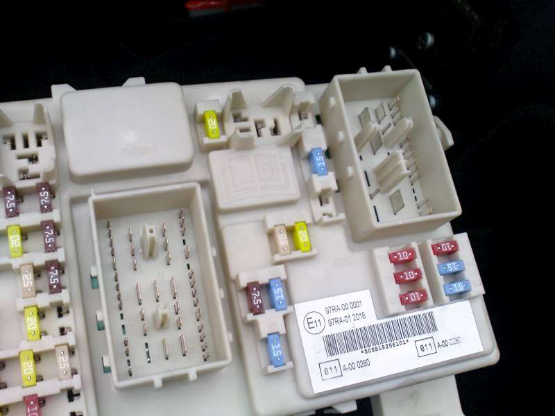

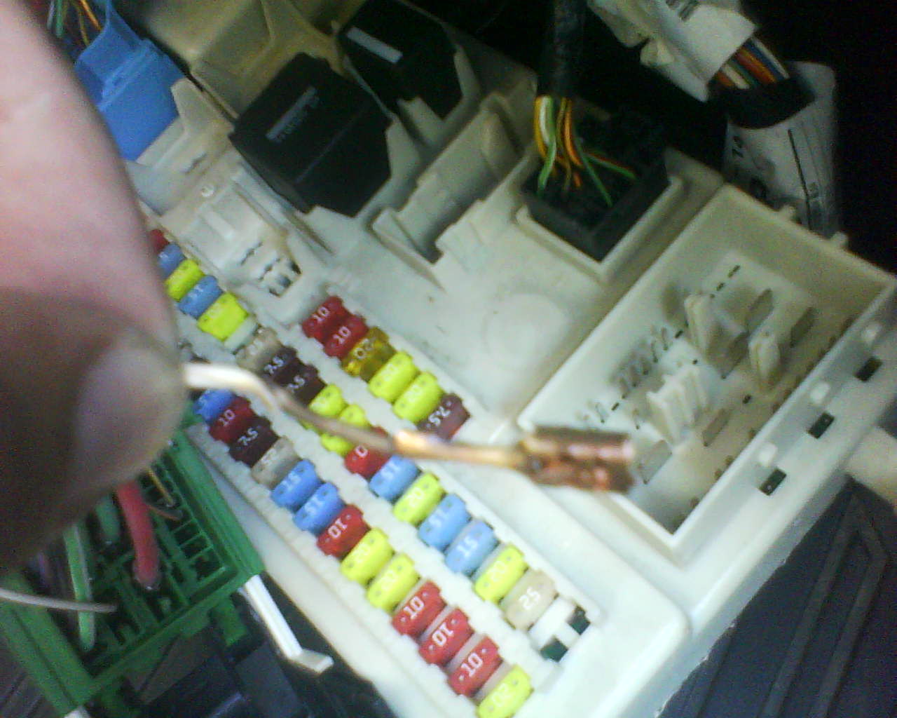

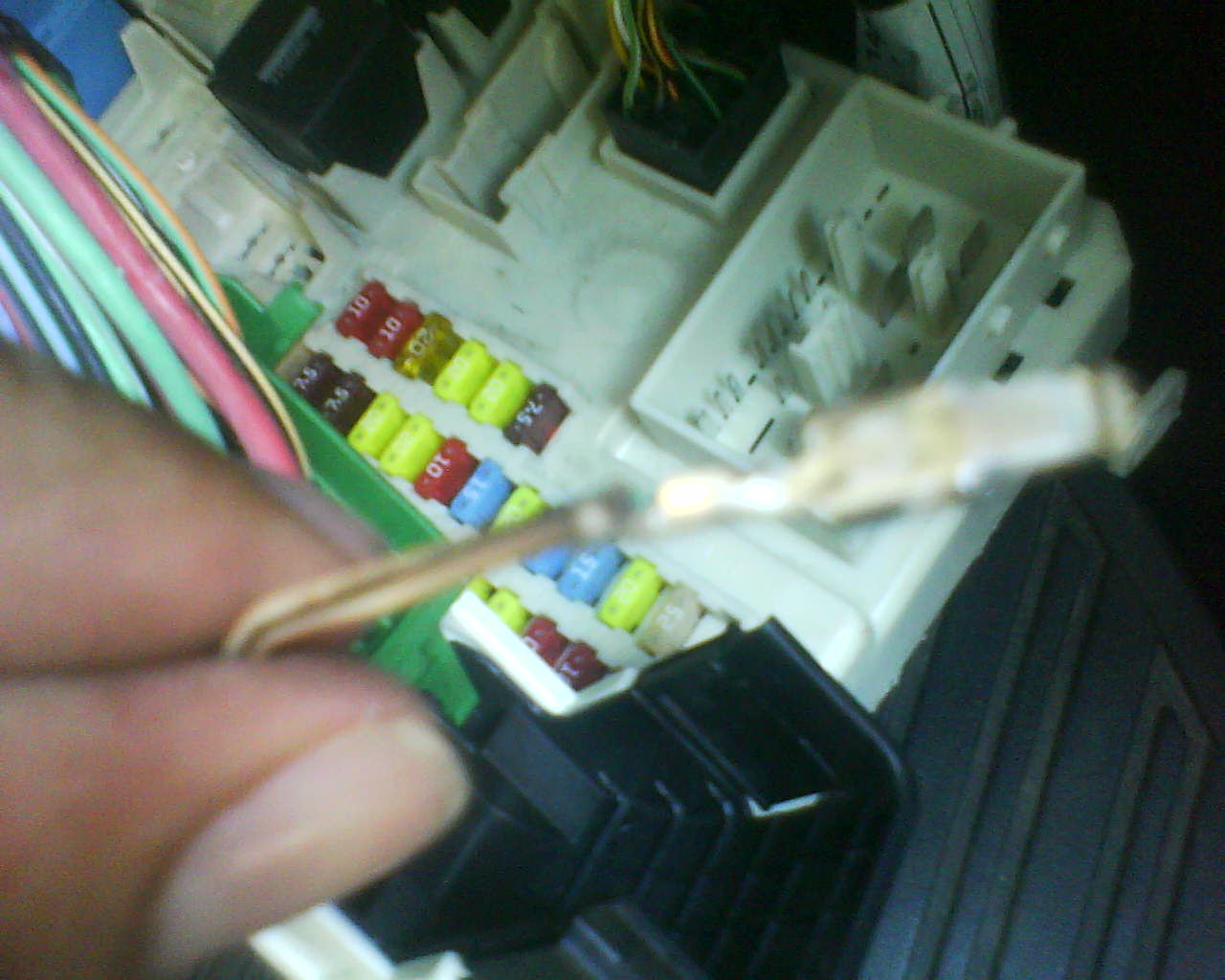

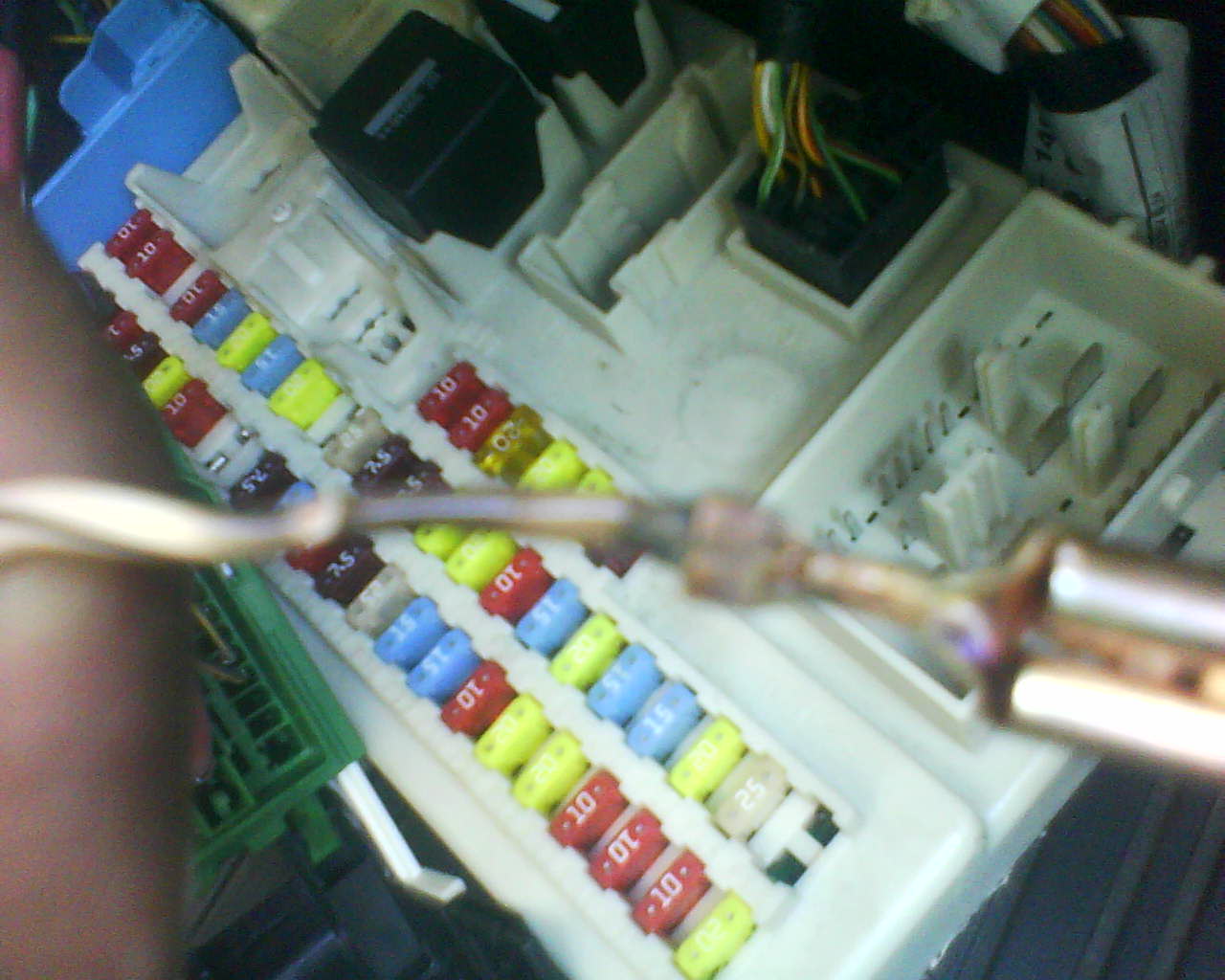

paranmax
- Příspěvky: 253
- Registrován: 24.07.2010 10:06
- Bydliště: Slavkov u Brna

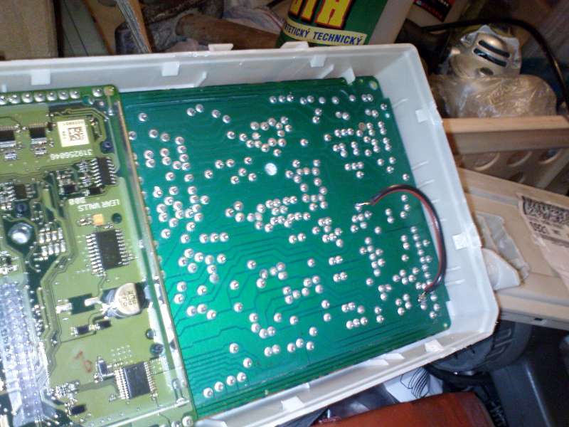

Zdravím mam Focus C MAx 2004, snažim se zpovoznit to denni svíceni ale je potreba udelat tu propojku mezi piny 1 a 26. Nemate nahodou nekdo fotku toho konektoru,kde by bylo poznat to cislovaní? Diky

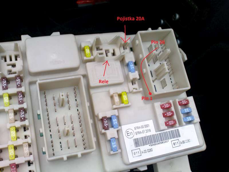

- masterT
- Příspěvky: 393
- Registrován: 27.10.2009 12:33
- Bydliště: Severní Morava
Ahoj chlapi,
chystam se taky na upravu deniho sviceni, jak tady popisujete. Procetl jsem cele tema a chapu dobre, ze pin 1 a 26 neboli draty, ktere do nich vedou proste spojim? Nepochopil jsem vyraz "premosteni" a to jsem vystudoval slaboproud:-)
Jo a v prispevku jsem se docetl, ze kdyz to teda premostim, dam rele a pojistku, tak by mi melo klasicke potkavaci sviceni trosku zeslabnout na intenzite a az je tma nebo tunel tak se rozsviti vsechno ostatni. Ale nekdo tu psal, ze az od roku vyroby 2008. Ja mam 7.2007,co mi ti teda udela ty svetla?
Diky
Diky
byl Ford Focus MK2 1.8 TDCi
- masterT
- Příspěvky: 393
Tak jsem se do toho pustil, ale nefunguje mi to
Rozebral jsem pojistkovou skrinku, spojil pin 1 a 26, nasadil rele, pojistku a nic.
Nevite, kde by jeste mohl byt hacek?

paranmax
- Příspěvky: 253
Zdravím nemá nekdo nahodou navic ten kablik na propojeni pinu 1 -26?

- Matej
- Příspěvky: 68
- Bydliště: Nitra
Malo by to fungovať ,ale najskôr si prepojil špatné piny. Skontroluj to . Že si to tak robil zložite ,to by ma nenapadlomasterT píše:Tak jsem se do toho pustil, ale nefunguje mi to.

- masterT
- Příspěvky: 393
Ahoj,
no prave me to vubec nepripada slozite. Normalne dvema srouby rozdelas pojistkovou skrinku a pekne to napajis. Sam si psal, ze je to jenom signalova cesta, tak by nemel byt problem. Dneska se jeste na to kouknu, ale myslim, ze jsem to spatne neudelal, primo u toho pinu mam napsane 26 a pin 1 je prvni, tak se to dobre pozna.
- Matej
- Příspěvky: 68
- Bydliště: Nitra
Tak potom som zvedavý ako sa osvedčí tento nový spôsob. Podľa tohoto vlákna to nikto neskúšal lebo je potrebné úplne rozobrať poistkkovú skrinku a vybrať von z vozu. Chce aj to trocha praxe aby ten pájaný spoj bol dokonalý(studený spoj) a hlavne hrozí poškodenie dosky plošného spoja prehriatím,lebo tá doska je lakovaná a spoj môže by špatný,to si prever. Ak si dodržal hore uvedené tak potom nevidím dôvod aby to nefungovalomasterT píše:Ahoj,
FORD-Focus C-MAX 1.8TDCi Ghia
