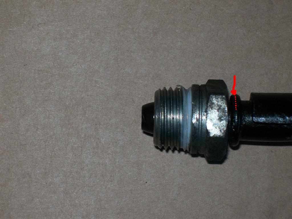

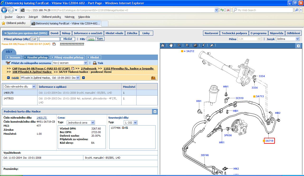

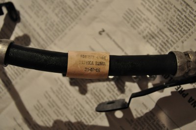

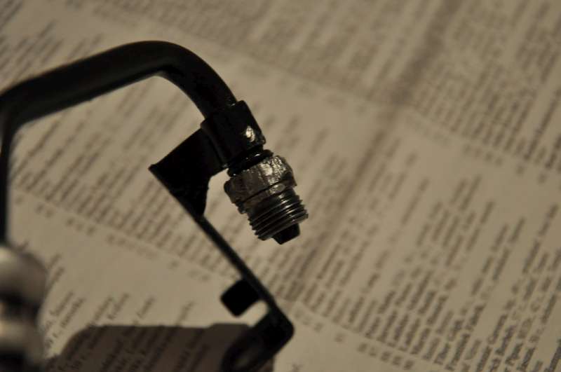

podľa kilometrov bola plánovaná výmena rozvodov + bežný servis /olej, filtre, sviečky/ - no trochu som to prešvihol, ale nie veľa- zároveň sa objavila porucha - vytekal olej zo serva. auto som dal "automechanikovi"- garážistovi, objednal veci v utorok v noci 02:00 hod som odoslal požiadavku, ráno som mal ešte telefonát, nejaké veci sa upresnili, v stredu ráno mi kuriér doniesol veci 8O /, medzitým ma mechanik informoval, že bola malá prasklinka na odvodnej hadici serva, poškodenú časť hadice odstránil, nahradil nejakou tlakovou hadicou a čaká na rozvody a zvyšné veci. včera večer som mu ich odniesol, dnes mu volám, či môžem prísť po auto a vraví, že rozvody + servis je spravený, ale je nejaký nový problém s hadicou. tak som tam skočil a ukázal mi to čo je na obrázku č.1. preteká okolo skrutky ktorá je na detaily č.2 a 3, takže sa to opraviť asi nedá.

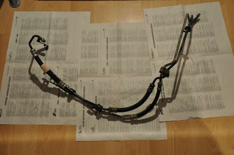

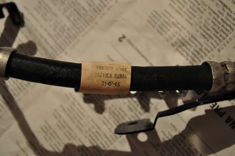

. na hadici je štítok- obr. č.4. keď si dobre pamätám, tak pri cca 80000 km tiež tiekol olej zo serva, vtedy oprava v servise Ford - auto mala žena ako služobné - dátum na štítku by tomu zodpovedal.
čo teraz. tie hadice sú z viacerých častí, ale všetko sú to lisované spoje, takže asi /nedeštruktívnym spôsobom/ nerozoberateľné. asi bude treba kúpiť celý kus :gott:

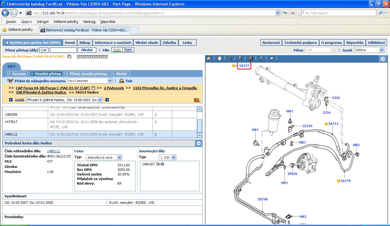

hadice cca 2500kc matice cca 80kc , zacina to byt casta zavada u benzinových focusů .

jedna stoji 3200 , obe 2500 a jedine ford .

momentálne je stav taký, že sa podarilo tu skrutku 3F656 odstrániť /rozpílením/, takže skúsim kúpiť len túto skrutku + tesnenie a ak to bude tesniť po zmontovaní, tak hadice zatiaľ objednávať nebudem :huraa:

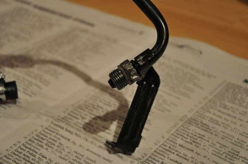

ja ti reknu jak to bude pokracovat , date novou matici , nastatujes a budete ji znovu vyndavat protoze ta hadice je praskla v tom pertlovani , zkuste do ni fouknout vzduch a podrzet to a uvidis ze zacne lehce vytekat kapalina . pokud se pletu tak at se do zapadniho nemecka propadnu . :huraa:

a tady mas foto kde to tece , je to cca 2mm dlouha mikroprasklina ktera pri tlaku propousti .

o par prispevku výse mas cislo dilu ,je pelsi koupit obe hadice (je to levnejsi a original spojene ) matice ma cislo 6742740 , pokud se s tim bude jezdit dele bez oleje zadre se cerpadlo rizeni .

takže kúpil som skrutku, dal som to mechanikovi, namontoval to a volá mi, že je zle, že to aj tak tečie :x
takže foki mal si pravdu :bravo22: :gott:
volám do servisu ford, že potrebujem tlakové hadice k servu, odpoveď - musí sa to objednať a cena 200-250 ečiek !!!!!! :shocked: /ak som to správne pochopil - riešil som to len cez telefón, lebo servis v inom meste/
tak som oslovil jedného známeho /ale býva dosť ďaleko, takže sa to celé trocha natiahlo/ - zohnal hadice, skrutku a tesnenia - po zľave cca 130 ečiek.
namontovalo sa to a servo je OK :Dancer:
