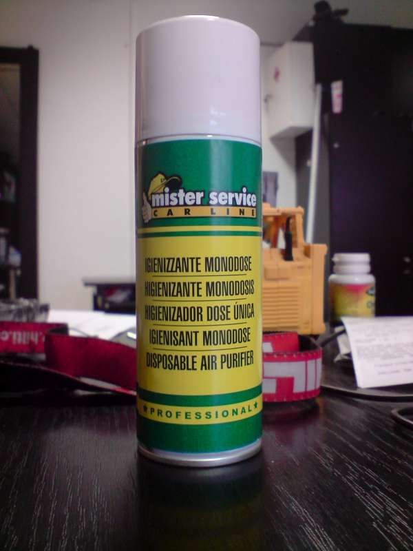

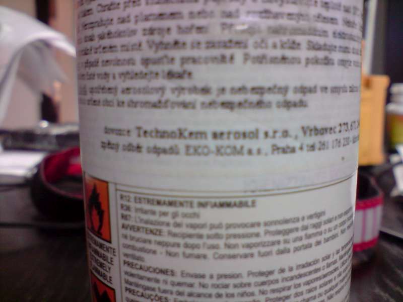

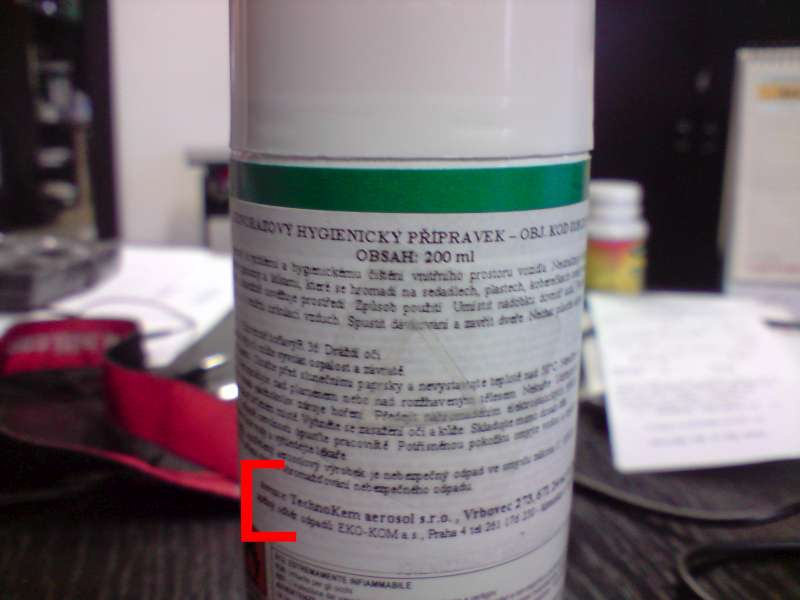

Jenom pro zopakování posílám ten "kouřový granát" .... je tam i dovozce
Já jsem to aplikoval před 1/2 rokem a pořád to při spuštění klimy voní. Cena cca 80,-
