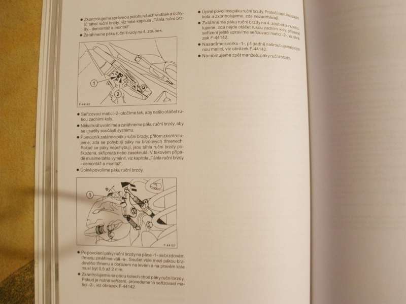

Prosím vás ako sa doťahujú lanká ručnej brzdy?

niekde vnútri,musíš dať dole tu manžetu a tam bi to malo biť

pokusím se ti to ofotit ,kdybych ti to chtěl naskenovat ,musel bych vytrhnout stránkuFako sk píše:Prosím vás ako sa doťahujú lanká ručnej brzdy?
no žádná sláva asi by to chtělo jiný ruce

Díky moc za ochotu

super presne toto som myslel,a Ďakujem aj ja!
