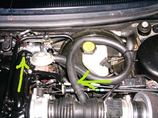

Zdarec pánové,mám podobný problém,ale spíš jde o hučení(jako troubení) ze sání(podobně jako Unknown007).Někdy to způsobí otočení volantu na místě na volnoběh,někdy brždění motorem a někdy to udělá samo od sebe.Pomůže protočení motoru nebo prudčí akcelerace.Zvuk je monoto'ní a při jemné změně otáček se nemění.Mohlo by to také být volnoběžným ventilem a dá se vyměnit doma,nebo raději do servisu?

to "troubeni" jakoby lodni sireny (moosing) zpusobuje u Mk3 vadny volnobezny ventil, u Mk2 hadice mezi sanim a volnobeznym ventilem.. resi se to jeji vymenou resp. nahradou pripadne vycistenim/vymenou volnobezneho ventilu

to ZonixX:Díky za tip,ale mohl bys mě nasměrovat kde ten ventil najdu? :oops:

stribrnej valec nalezato vzadu u prepazky, vede z nej jeden kabel.. na teto fotce je jiz upravena dlooouha hadice, ktera resi to "troubeni"
