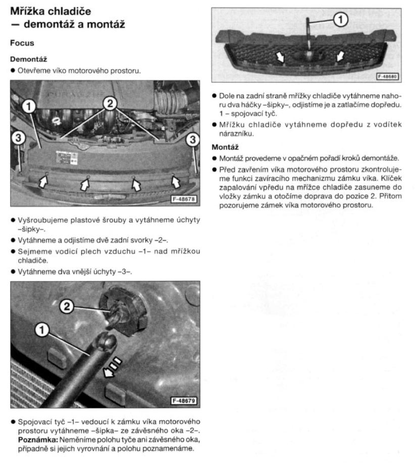

Můžete mi polopaticky sdělit jak se demontuje ta přední maska? Sundat ji musím, protože je tam málo místa....

Demontáž masky :cooler:

ADA: mnohokrát děkuji - dle návodu jsem bezproblémů dosáhl požadovaného cíle :palec_nahoru:
