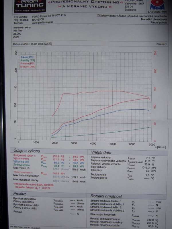

jack3d : nemam to chipnute, akurat len KN vlozku v nasavani, inac nic. vsetky tieto motory vykazuju vykon okolo 120 - 125 k (sme boli viaceri na brzde). km som mal okolo 30 tis, ale neviem ci je to presne to meranie, bol som vtedy viac krat merat. (spekuloval som s nachipovanim, ale ani na X-ty pokus to nespravilo ziadnu zmenu, vsetky merania boli cca rovnake) vacsi graf mam tu : http://www.ford-focus.cz/forum/download ... &mode=view
edit: meranie co mam v tomto prispevku je pri 28 tis. km, to som bol pred servisnou prehliadkou. tie co su na predoslej strane su pri 33 tis. km, to su po servisnej prehliadke, tam to vyzera o cosi lepsie. merania pri chipovani (bluefin) vykazovali este mensie rozdiely, niekedy aj opacnym smerom ako sa cakalo
bbj : podla mna mas ten ff2 nejaky zly kus, aby na jednotke nad 2000 ot auto nezrychlovalo, tak toto u mna jednoducho neni pravda, auto zrychluje pekne linearne od 1500 do 6500 ot. na vsetkych prevodovych stupnoch ! odporucam ti ist s autom na brzdu, ak ti v servise nevedia odhalit problem...
a s ovladatelnostou ff1 mas pravdu, je to oproti ff2 "motokara", hlavne preto ze je to auto mensie a lahsie. ff2 je zas komfortnejsie, tichsie. jazdil som zopar ff1 a ff2 ani nehovoriac, takze s tymto suhlasim. ale ten motor vo ff2 urcite nebudes mat v poriadku !
