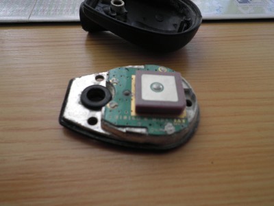

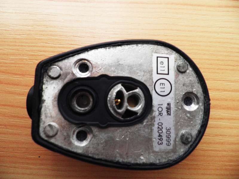

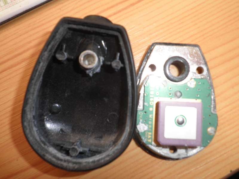

Re: Technické vlákno Denso navigace
Problém s GPS modulem v patce anteny. Takže, patřil jsem do klubu těch z vás, kterým se na navigaci zobrazuje přeškrtnutý symbol satelitu. Zajel jsem tedy na vrakáč, koupil modul za 700Kč jiný, funkční a tomu starému jsem se podíval na zoubek...jeho nefunkčnost byla opravdu způsobena oxidací, ale tady na foru se dost často řeší oxidace v koaxiálu, což je blbost. Kontakty koaxu jsou zlacené a ty oxidace trápit nemůže. Dále se tu řešila oxidace spodní plochy patice s modulem...blbost...to, jestli je nebo není dosedací plocha mezi paticí a střechou zoxidovaná je fuk, protože modul je kostřen opletením koaxiálu a ne prostředníctvím vzájemného dotyku spodní části modulu a střechy (která je navíc lakovaná). Bylo mi tedy jasné, že oxidaci je třeba hledat jinde...uvnitř modulu... Pomocí vrtačky není problém odvrtat tři plastové body ze spodku patice, které drží její plastový kryt u kovové základny. Potom lze kryt lehce z patice sejmout a zde je viditelná příčina nefunkčnosti modulu...Oxidace mezi kontakty desky plošných spoju a kovovou základnou způsobuje zkrat modulu, což je příčinou hlášky A204. Stačí oxidaci důkladně odstranit, modul opět překrýt krytem - doporučuji vymazat styčné plochy např. silikonem, který zabrání pronikání vlhkosti pod kryt, a do místa po odvrtaném plastu, který držel kryt na patici buď zakápnout např. silným lepidlem a opět zakrýt silikonem. Takto opravený modul opět bez problému funguje a hlavně, je to zadarmo:-) Přidávám pár fotek demontáže krytu a oxidace pod ním.
Super prace, jenom so optam, na foto je modul uz bez oxidace, nebo s oxidaci - nejak to neni viditelne
Uznávám, že na fotkách to není dost dobře vidět, ale je to po rozebrání, takže ještě s oxidací. Oxidace byla po celém obvodu mezi deskou plošných spojů a kovovou základnou a mezi "kostičkou samotného gps modulu, který je usazen na desce plošných spojů. Na desce je kolem tohoto modulu cca 2mm vodivý proužek, který byl v přední části také značně "naoxidován a oxidací spojen se základnou.

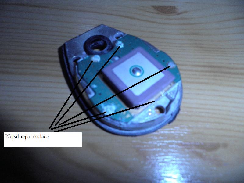

Na fotce jsem vyznačil nejnapadenější místa. Jak jsem psal, mimo těchto míst se oxidace nachází podél celé destičky
Aha, ja si rikal, zdali ej to oxidace nebo nejake vetsi plosky (kontakty)
