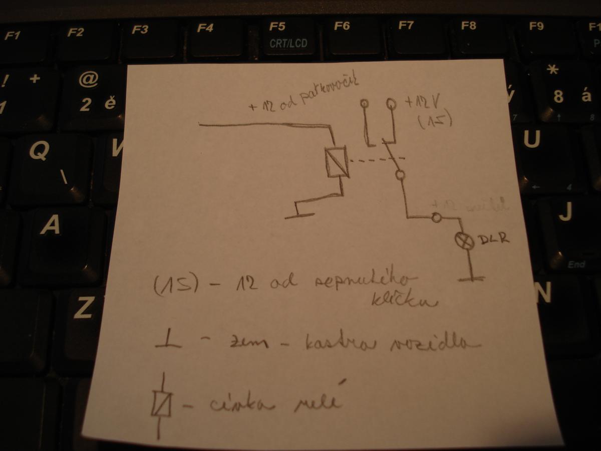

chlapi ja som z tohoto jelen
skúsil som spravit načrtok, či je to tak ako si myslím
ake relé tam dávate? takéto? alebo je vo FFII nejaké inakšie?
tiež by som DRL najradšej napojil bez toho modulu, ale toto mi pomohlo len čiastočne..

to Quickie: Jo máš to dobře jen u obr:DSCF0887 to napětí neni z aku,ale napětí až po otočení klíčku.Je to jak máš u prvního schémátka.JO a relé třeba takové...to je fuk.

a to napatie z kličku ste teda nasli niekde v tej poistkovej skrinke pod kapotou, že? tusim tu niekde bola fotka, len ju neviem najstromek883 píše:to Quickie: Jo máš to dobře jen u obr:DSCF0887 to napětí neni z aku,ale napětí až po otočení klíčku.
jo a este mam jednu otazku. asi len pre Fugasa
viac na fotkach.. tam na tom jednom mieste ja mam prazdny priestor.. ako si tam uchytil ten držiak?

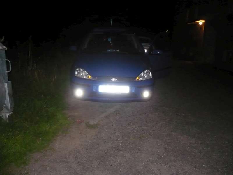

Tak dneska konečně dorazily světla. ještě fakt
dotaz : ten bílý vodič musím opravdu napojit na + po sepnutí klíčku nebo stačí na + přímo na baterii, jak to zde už mnozí psali ??? Až to zbastlím, hodím fotky.
