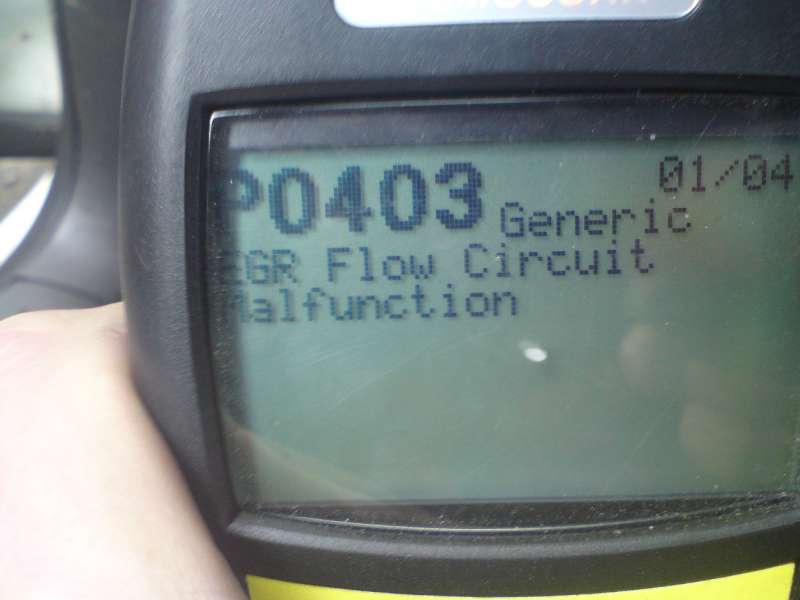

Ještě foto k tomu jestli to Focus1 pozná, tak pak už nevímLesi píše:Ve Fordu tvrdili, že to moje TDCiMrdinka pozná, třeba záleží na verzi softu.. Co já vímecu píše:ta kontrolka se ti rozsvitila kvuli necemu jinymu nez zaslepenej egr

Re: Lze "vyradit" EGR u TDCi?
to Lesi:
Lesi, my sme tu jasně psali, že se to na diagnostice pozná!! Ale žádná kontrolka na FoFu 1 nikomu nesvítí, o tom byla řeč. Tak se mi to tvý jakoby "vítězství" zda krapet ujetý.....

- Lesi
- Příspěvky: 126
- Bydliště: 7S9....
Rád vyhrávám, to byla jen prdel Milano soráč
Dal jsem to sem hlavně pro info
Když chyby vymažu, tak se jen u mě ta čubka žlutá za 25km rozsvítí
Proč jáááá

Tak ja už tiež neviem. Z času na čas sa mi rozsvieti kontrolka motora. Na týždeň zhasla, potom sa rozsvietila znova. Šiel som na diagnostiku do Ford servisu. A tam mi znovu potvrdili, že to vyhodilo chybu EGR, nakoľko čidlo merania emisii hlási chybu.
Nechápem to, lebo viacerí píšu, že sa im nič nerozsvieti. Je vôbec v TDCi čku nejakeme meranie spalín? Irituje ma to kvôli tomu, že po každom, keď mi zasvieti kontrolka, nemôžem vedieť, aká chyba to je tento krát

- Lesi
- Příspěvky: 126
- Bydliště: 7S9....
Tak diagnostika ukazovala EGR, ale skutečná příčina u mně byla v natáčení lopatek v Turbu
Třeba Ti to pomůže mirec1000.
Sama od sebe mi zhasla i chyba motoru
Tak se přidávám k ostatním zaslepencům bez svítící kontrolky
