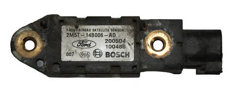

Asi budeš mít pravdu ty. To "čidlo" (nebo co to je) jsem si vyfotil, tak tady zasílám foto. Kdybys poznal, co to je, napiš mi to prosím sem. Fakt netušim, co by to mohlo být.

Tak toto neni cidlo narazu, nejsem si uplne jisty, ale vypada to jako cidlo teploty. Cidlo narazu vypada jako na obr. nize. Je ploche cca 1 cm vysoke, sirka cca 2 cm, delka okolo 7 cm.

Děkuju za obrázek. Teď jsem chvíli hledal, co by to mohlo být a na jiným fóru jsem našel, že by to měla být spojka kompresoru klimatizace s klimatizací. Díky moc, aspoň mám teď trochu víc jasno a čidlo nárazu už teda hledat nebudu

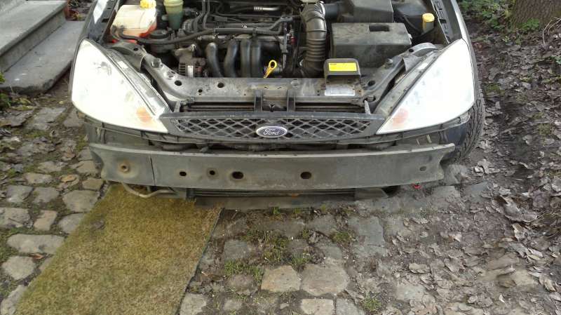

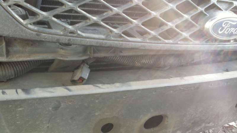

Mohl bych mít ještě dotaz, k těm starším volantům jak nemají vepředu čidlo jde kabel ? Dneska jsem sundaval nárazník a mám tam jeden nezapojený konektor tak jestli je to k tomu nebo jestli mám dál hledat co tam chybí

Je to konektor od něho, jestli máš malé švesky tak neni třeba čidlo.K EM píše:Mohl bych mít ještě dotaz, k těm starším volantům jak nemají vepředu čidlo jde kabel ? Dneska jsem sundaval nárazník a mám tam jeden nezapojený konektor tak jestli je to k tomu nebo jestli mám dál hledat co tam chybí
A jestli je to rok výroby 2001 tak na 100%.

Je to nějakej přechod 01-02, taky je to zvenku FL ale spousta věcí je ještě před FL včetně volantu... Dík za odpověd

Volant s malym znakem predni cidlo nema. Vpredu u narazniku mas bud konektor zamku kapoty (na alarm), nebo cidlo teploty pro palubni pocitac.

Palubní počítač venkovní teplotu zná takže čidlo teploty budu mít jinde.. každopádně mi šlo jen o to jestli jde o přípravu na něco co ve výbavě nemám nebo jestli budu muset řešit co mi tam chybí
Tudíž odpověd je: je to příprava na něco co nemám ve výbavě, to mi zatím bohatě stačí
