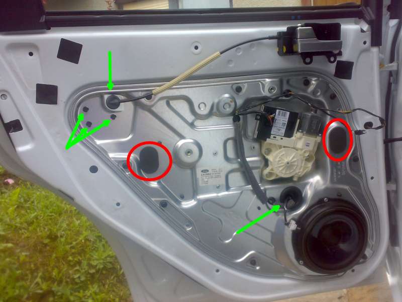

Jenom mi neni jasné, jestli ten mechanismus stahování okna (i motorek) jde ven společně s tím krycím plechem? (po uvolnení a vyndání skla)

motorček odmontovat dole
zelené šípky:
- tie tri čuplíky pretlačiť dovnútra ( potom sa už ale chujovo dávajú nazad :twisted: )
- tú gumenu uchytku zvazku kablov a lanka otvarania dverí tiež
červene kružky:
tie filcove ovály odlepiť. za nimi sú skrutky ktoré treba povolit. Sú nimi zatiahnuté take dva držiaky v ktorých je osadene sklo.. nevyskrutkuj ale cele skrutky von, len ich povol :!:
ja som ich cele vybral von a potom ked som ich chcel osadiť, mal som plech namieste, skrutka mi spadla a musel som všetko zase rozoberať.. myslim že som to tu aj písal

tu som o tom písal.. Aj milinko mi vravel že tie skrutky netreba vyberat ale stači len povoliť.. tak na to si daj pozor http://www.ford-focus.cz/forum/viewtopi ... 67#p477067

motorcek je jednoduche vybrat.. staci len odpojit konektor a 3ks torx skrutky.. von id uplne lahucko
mozno ho ani vyberat netreba, neviem.. ja som ho vybral.. to bola tá jednoduchsia cast prace na tlmení :wink:

Ten motorek není třeba oddělat, myslím, že jsem ti to kdysi Quickie poradil, tenkrát jsem si ale nemohl v rychlosti vzpomenout.
