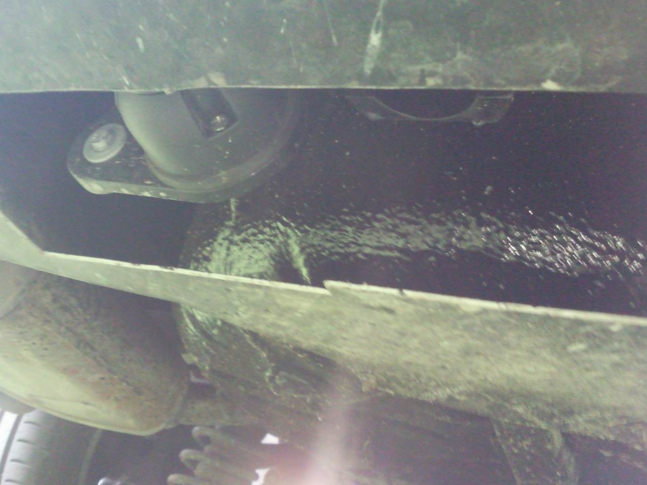

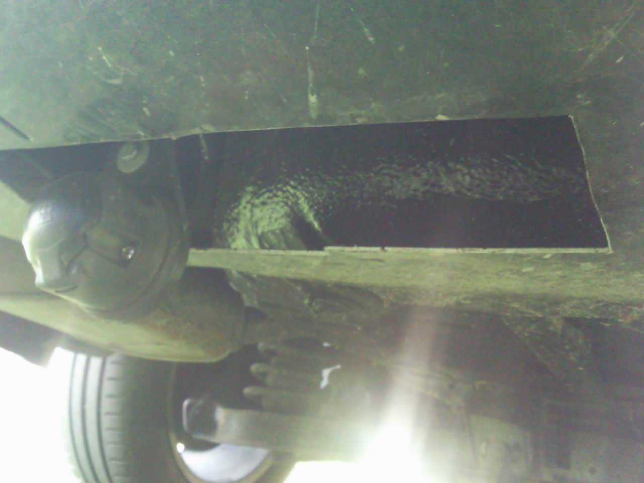

Re: Tažné zařízení - mondeo

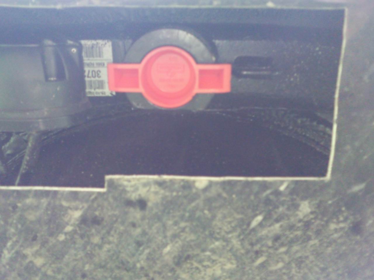

Pokud budes chtiti, muzu nafotit. Nazarnik zadni mam po FaceLiftu a jak to zacvaknu, tak se to narazniku dotkne, ale i kdyby ho to melo odrit, tak je to zespoda kde to neni videt. Zespoda do narazniku se vyrizne dira (ktera je namalovana v navodu) - reze se do mista, kde je naraznik prodlouzen az k rezerve, aby bylo mozne zasunout tazny a vysunout elektriku - jinak elektriku mi instalovali (zasuvku) vzhuru nohama, jelikoz pak se na ni lepe odklapi vicko. Odpojovaci elektronika na parkpilota vyjde asi na 2500,- tusim, tak to sem vynechal, hold to pri couvani pipa - mozna by stacilo udelat od pipaku dco je tusim nad pojstkovkou v palubce jenom vypinac, ale kam ho zase umistit a nejak mam ted k vypinacum averzi - asi vis proc kdyz si vzpomenes na me esco

Navod od toho mam, tak se mi nastesti potvrdilo, ze je dira jen zespodu. Parkpilota nemam, tak elektriku taky natahnu obycejnou a bude to. Jen premejslim, ze tam dam 13tku zasuvku.

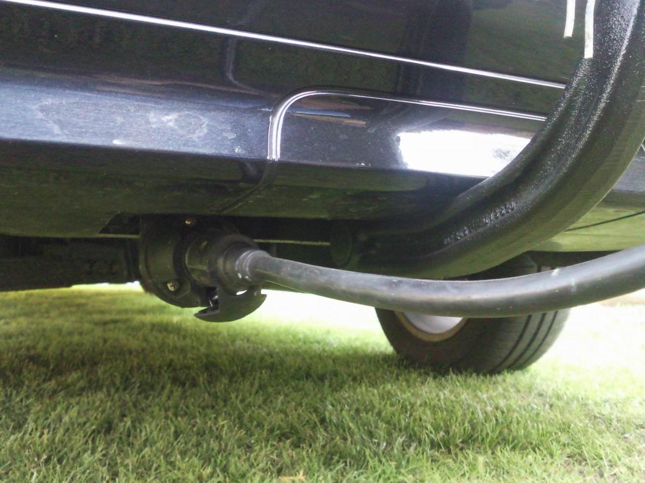

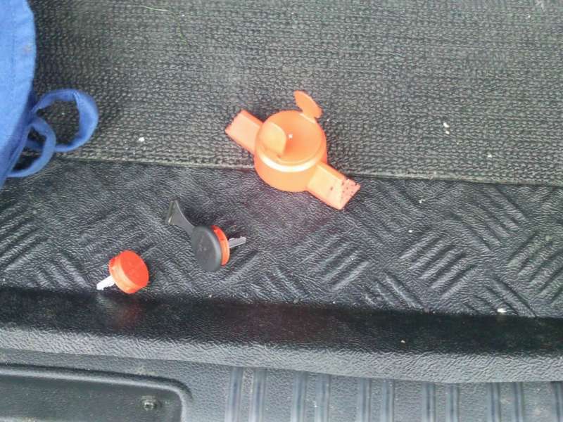

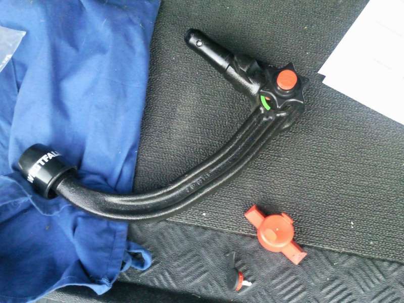

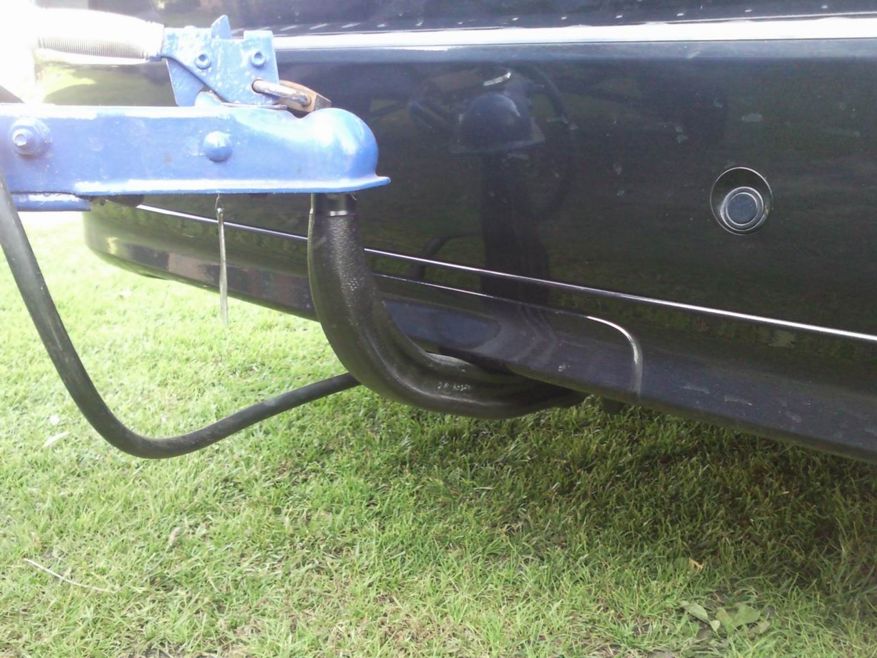

To o cem psal JR a co mam instalovane je, je to vertikalni zaves (odnimatelny)
tazny zasunes zespoda pod naraznik, el. zastrcku vyklopis, mam to pro JR nafocene v mobilu, jen to musim dostat do PC
ale zapomen ze to sezenes za 3000,- ja i s montazi 10 000,-, ale zase po demontazi nikdo nepozna, zeje na aute nejaky tazny zarizeni

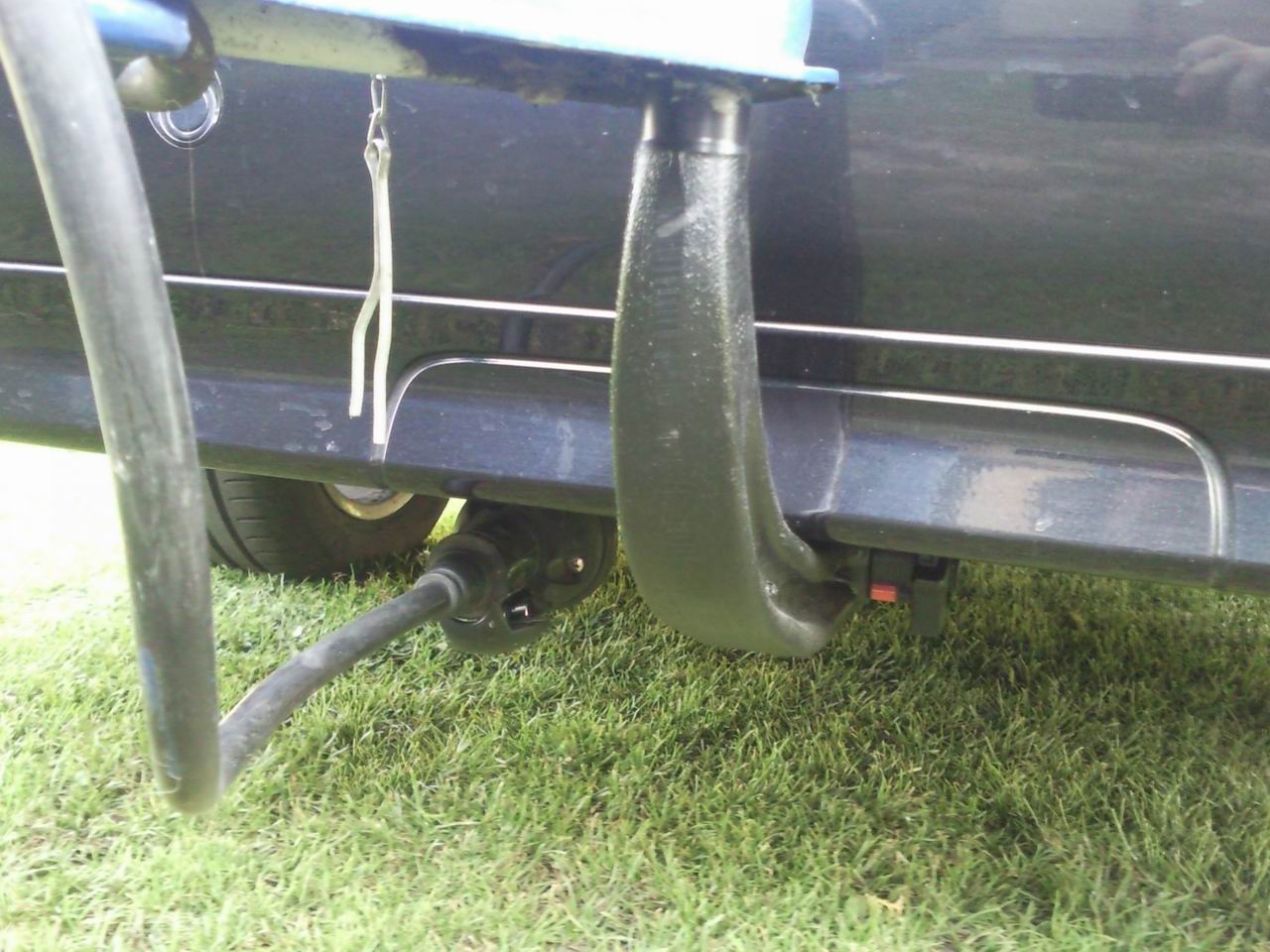

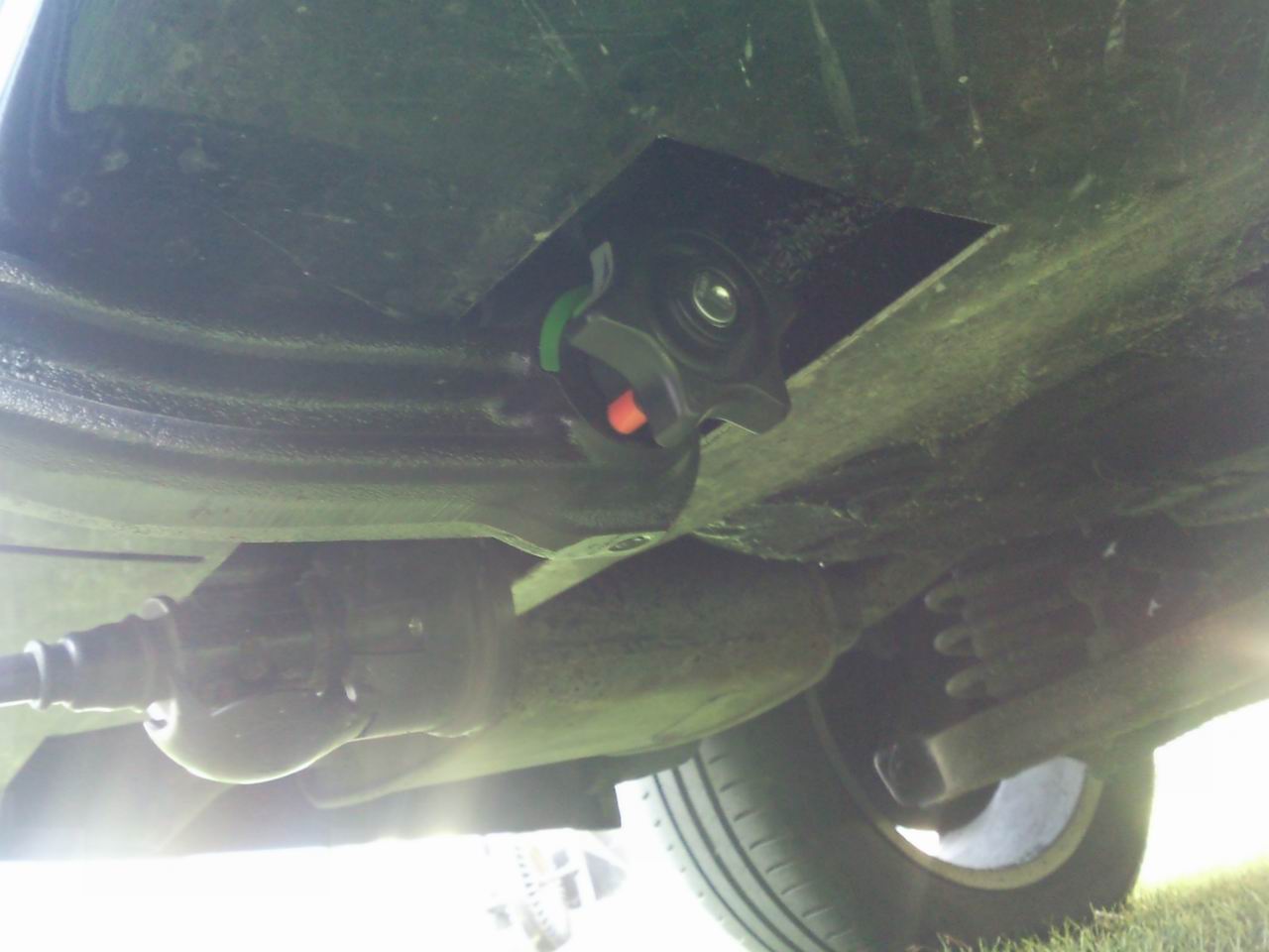

- ACEMajky
- Příspěvky: 1576
- Bydliště: Liberecko
Dalsi foto

Takové tažné je rozhodně lepší,ale bohužel i dražší...Za kvalitu se holt platí.
- JR
- Příspěvky: 111
Pecka, přesně tak jsem si to představoval.
