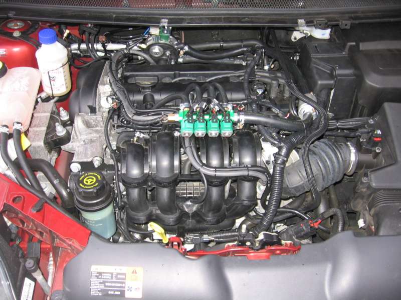

Hotovo
Už si musím konečně udělat tu galerku a neházet fotky různě po vláknech
Dnes jsem dal Fofíkovi ochutnat exotickou stravu a zatím chutná
Realizace zde: http://www.autolpg.cz a maximální spokojenost, co se jednání, přístupu a realizace týče
V cca 7:30 jsem předal auto, zkonzultoval velikost nádrže, upřesnil kde chci přepínač LPG/Benzín a v cca 14:30 jsem přebíral hotový vůz s plnou nádrží, hotové emise (gratis) a šupem domů :palecnahoru:
