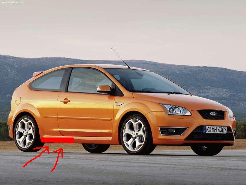

Dnes rano pri vjadze na parkovisko pri jednej nemenovanej skole v KE :palec_dolu: podarilo zahnut prah na spolujazdcovej strane je to hlboke asi tak 2 az 3 cm. prosim o radu ludi co sa rozumeju do toho nech sa prosim vyjadria . na fotke neje moj focus nakolko som prisiel domou po tme .. je to len fotka na ukazku miesta kde som to sku...il :dih:

skoc za nejakym autoklampiarom.. v KE ich je urcite habadej.. 2-3 cm by nemal byt problem.. teoreticky

dufam ze to pojde bez rezania a zvarania ...

Tak já jsem měl to samé a to díky blbým patrovým garážím v Praze v Aquacentru a jak jasem tam zjistil, nebyl jsem sám :-)
Ve Fordu mě řekli tak 15 tisíc, neb musí vyměnit celý díl. U klempíře 3.500,-Kč - vyklepal to přes navrtanou dírku, zatmelil a nalakoval a taky teplem narovnal ten plast pod tím prahem, neb ten jsem taky uhnul.

Tak se mi stalo témeř to samé akorát pod dveřmi spolujezdce, tak jsem si zjišťoval cenu a je to tak cca 2500,-. Ach jo.
