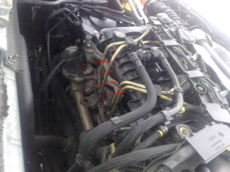

Uz jste nekdo menily zhavicky u PSA motoru? Nikde jsem v diskuzich nenasel postup ani foto :cry:
Na diagnostice mam chybu P138B - nefunkcni zhavici svicky. Zatim satarty jsou v pohode, jen bych je chtel pred zimou vymenit.
Pravdepodobne jsou nekde zezadu motoru, viz. fotky v priloze.
Bude nekdo ochotny mi napsat podrobny postup :?: Pripadne is fotkama :?:
Pristup vypada katastroficky :palec_dolu:
Diky Dav
Pravdepodobne umisteni???

Mne menil zhavice mechanik, ktoremu striekala pena z pusy, myslel som si, ze ma besnotu. Ked som sa pozrel, ako to robi, ani som sa necudoval. Najlepsie by asi bolo demontovat kapotu, za nohy sa zavesit na zeriav a tak to vymenit...
Robil to so zrkadielkom, vylezeny na nejakej stolicke. No zapotil sa riadne, az som ho lutoval.

musí se vyndat plastový kryt u stěračů,stěrače a žhavičky jsou mezi motorem a palubkou,3žhavičky jdou povolit jak tak ale 4 tam je hadice a to je rozebrat půl auta je lepší to dát mechanikovy at to udělá,i to zrcátko použiješ.Hrozná práce na to se jen tak nezapomíná,já to mám ale na 2.0TdCi
