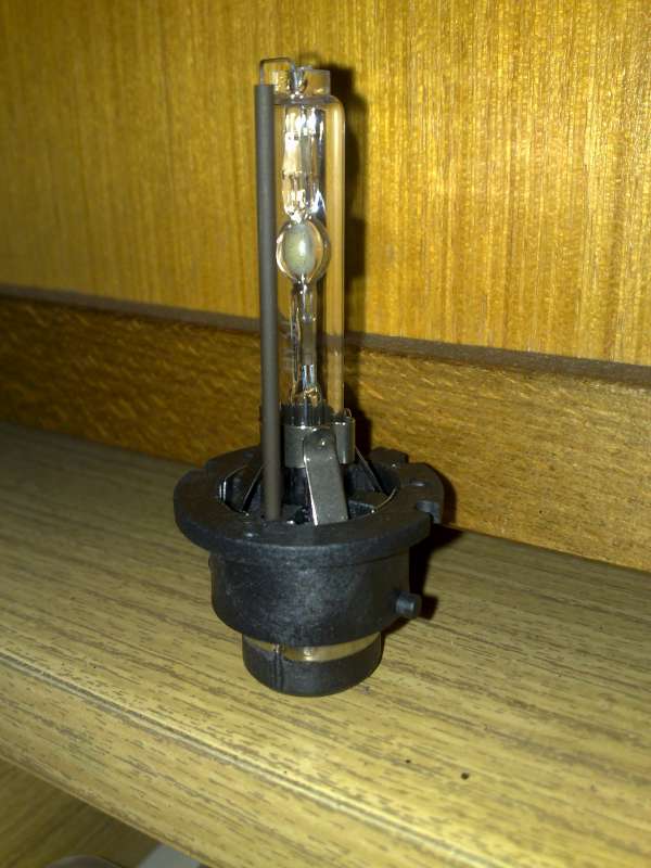

..ja vim, ale osramka stojí 2200,- cool blue, a philipska 2500,- daylight JEDNA !! oboje 5000k
..ale pokud jde o jinou značku tak zde sem něco našel, má to i podle té fotky i ty plíšky jak pravil koťa.....
www.xenony.us - XenVision D2S - klikni pro zobrazení url

ze jste se neozvali?!myslel jsem,ze to dela jen me.tak hlavne,ze jsme nerozebirali to svetlo
ale unavi se to casem.me se prodejce neozyva,tak asi nic.ja ted novy kupovat nebudu.koupim casem asi origo.ted aspon vim cim to je a nejsem z toho tak v haji

Koťa: Tak jsem dnes taky rozebral obě světla protože se mi taky světla klepou. 6árovku jsem zkoumal a uvolněná z patice NENÍ. Ale zjistil jsem že vnitřek světla je trošku volnej. Je tam prostě milimetrová vůle a ta podle mě pak udělá před autem na těch 50 metrech to třepání tak o půl metru.

A teď už to nedělá?Ale já jsem totiž nic nerozlepoval,jen jsem tam dal staré,ale značkové výbojky a třepání je pryč....
Co přesně v té lampě je volné?
Jinak jsem nemyslel,že je výbojka volná u patice...jako mezi startérem a svýma vlastníma kontaktama...Ale asi tam jak naznačuje fotka.Origo má takové pacičky.Neorigo nee...

Psal jsem dnes na xenony.us a odpověď se mi dostala.
...talže plíškama to není, a jak říká Gines, sklo se ve výbojce ani nehne...Dobry den,
Plisky tam takovou funkci nemaji, nektere Philipsky je take nemaji.
Nejspis mate nejaky problem ve svetle, kdyz se vam klepe parabola s
cockou. Pokud trvate na pliskach, tak takove vybojky v druhovyrobe
nesezenete.
S pozdravem,
David Hamouz
Noemata s.r.o.
EX: Mondeo Mk4 Titanium S

Mě se to prostě ani nehne ta výbojka a když jí vsadim do světla tak taky ne ale když vzadu vezmu za celou patici výbojky a zahejbu tak se mi to celý trošku hejbe do strany a nahoru ale jen o kousek. Myslim tim celej ten plast co drží čočku.

Mondeo je moje první auto s xenonama.Z důvodu slabé svítivosti (považoval jsem to za vadu vyhoření,vypálení výbojek) jsem na aukru koupil 2 neorig výbojky 4300k od prodejce se 100% kladným hodnocením.Stály 400Kč/ks+ poštovné.Svítivost zůstala bohužel stejná,díky ohlasům na foru jsem zjistil,že to není vada, ale "vlastnost" mondea.Po cca měsíci a půl se mi na jednom světlometu začal při přejíždění nerovností třepat světelný kužel.Nejdřív jsem vyměnil navzájem výbojky mezi světlomety,začal se třepat druhý světelný kužel. Při podrobnější prohlídce jsem zjistil, že se na výbojce uvolnila skleněná trubička.Do světlometu jsem dal starou originální výbojku,kterou jsem po první výměně nevyhodil, světlo svítilo bez problému.Následovala bezproblémová reklamace neorig výbojky.Po necelém roce mi začla stejně blbnout druhá neorig výbojka.Vyměnil jsem ji zase za původní orig a na reklamaci uz kašlu. Mám tedy na autě jednu původní Osramku a druhou, při reklamaci vyměněnou, neorig výbojku.Auto sviti.Příšte už nepůjdu do neorig, ale do Philips, dají se koupit za 750Kč/ks + 100 poštovné.Stejně bych ale raději na autě neměl xenony(vypadají pěkně, to jo,ale já potřebuji hlavně vidět),klasické žárovky mi na dřívějších autech svítily lépe.Ještě doplním, že za ten necelý rok jsem najel cca20000Km.
