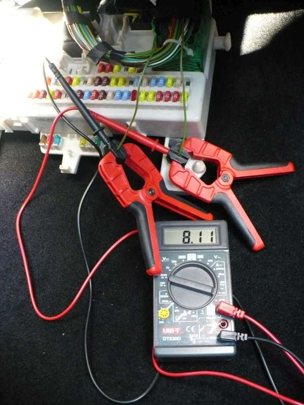

Včera experimentálně ověřeno, kolik tam skutečně teče. Při vypnutém motoru je to cca 7,5A a při nastarovaném (během dobíjení) až přes 8A. Viz foto:

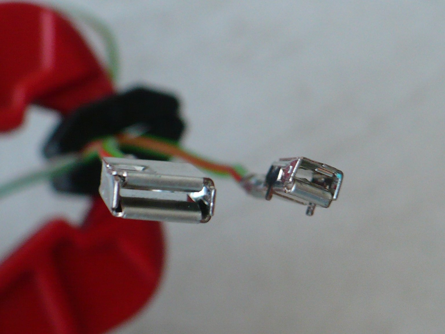

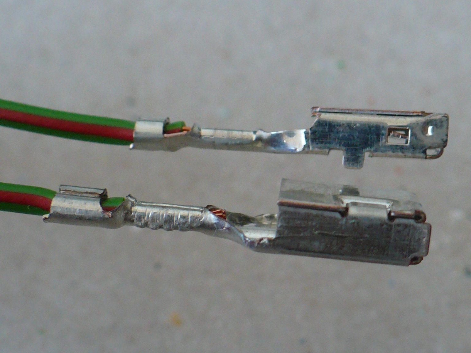

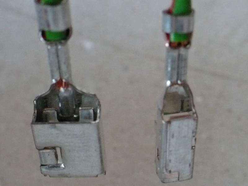

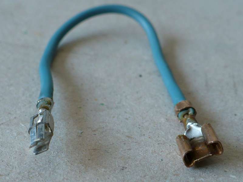

Ještě přikládám fotky originál konektorů:
Kabel se mi zdá docela tenký. Ale když to tak bylo originálně, budu tomu věřit.
A takhle jsem to měl řešené provizorně poté, co mi Žirafákův kabel shořel:
Pro jistotu jsem to i zacínoval :-)
Je to perfektné aj so všetkými detailnými obrázkami.Tie originály mám taktiež a bez absolútneho problému.Som presvedčený že najdôležitejší je prechodový odpor ktorý zabezpečia len originál konektory.Na tom kúsku vodiča potom vzniká zanedbateľný úbytok napätia a myslím že táto téma po odbornej stránke je týmto príspevkom už úplne vyčerpaná. Vďaka za príspevok
