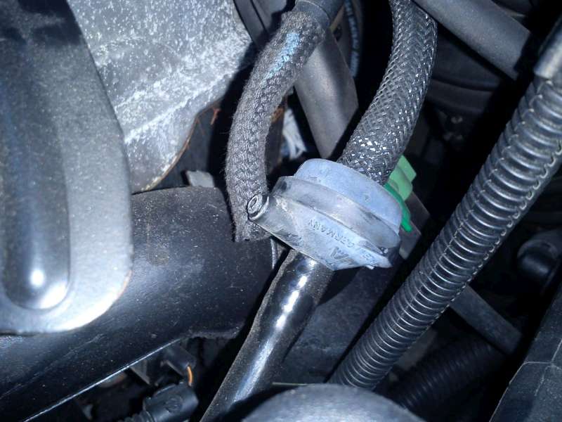

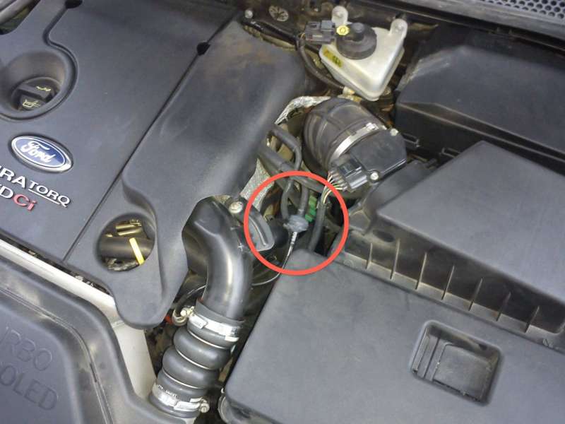

Zdravim,
vcera mi auto stratilo tah, spravalo sa ako benzin :-) Hned ma napadol problem s turbom. Po dlhom "studovani" na nete a nasledne kontroly hadiciek (dufal som, ze len sa nieco niekde povolilo) som nasiel vytrhnutu hadicku, vid. prilozene foto. Hadicka je v poriadku, ale ta "vec" (ventil?) od ktorej to ide je ulomena. neviem ako sa vola :-) Dlho som to hladal v micocat-e, no nasiel som len tu "vakuovu" hadicku, ktora do toho ide...
Prosim, viete niekto co to je, pripadne aj finish, aby som si to vedel zohnat? Zatial snad posluzi aj sekundove lepidlo :-D
Vopred dakujem

pred 6 tyzdnami mi ju foki menil :) musi sa vymenit cela hadicka s toji cca 800Kc.. napis mu.. urcite ti poradi :palec_nahoru:
