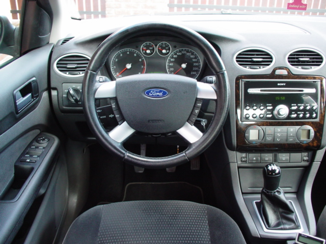

Chtěl bych se zeptat, jestli půjde bez problému vyměnit volant "plasťák" za kožený (viz obrázky). Na koženém jsou tlačítka od tempomatu, který nemám. Nevím jaký je tam konektor na zapojení houkačky - jestli není společný s dráty k tempomatu. Funkci tempomatu samozřejmě neočekávám! Neví někdo?
Nepište mi, že mám měnit za tříramenný, bo nechci kupovat drahý airbag. Dík

pujde ale vyndat airbag neni jednoduche a tempomat by se dal povolit (teoreticky ) . takze kdyz to privezes tak se to muze udelat oboji .

O ten tempomat mi nejde.... Určitě bych to kvůli tomu airbagu nedělal sám, tak bych se případně ozval, až se mi šikně nějaký volant za slušnou cenu.

samotny (bez airbagu) 4-ramenny volant s tlacitkami na tempomat som kupoval za 1700.-Kc

to stoji jen tlacitka

Na vrakáči to mám domluvený za 2 tácy.

kupovane z vrakaca na protucet predch. 3-ramenneho...cena bola 1700, inak by som to nebral...samo, ze este airbag k tomu

Díky... Ale výměnu volantu radši přenechám nějakýmu mechošovi. Zatím stejně nemám čas...

Já to nechával děla na počkání t ve Fordu a řekli si o 350,-

to asi ale nebzlo s programovanim tempomatuMiri píše:Já to nechával děla na počkání t ve Fordu a řekli si o 350,-

údajně nepasuje airbag z volantu bez tlačítek na volant s tlačítkama tempomatu. Abg je snad OK, ale on má zespoda krytku, která zapadá i do výběrů spodku volantu pro tlačítka... Takže to chce nejen volant, ale i plast na spodku samotného abg.
Já bych měl zájem o tříramenný, mám plastový - jde tu přehodit ten airbag??

Vymena vence volantu 4ramenneho bez tlacitek tempomatu za volant 4ramenny s tlacitky (nebo naopak) je bez problemu - airbag pasuje (vlastni zkusenost: http://www.ford-focus.cz/forum/viewtopi ... 85&t=22847).
Airbag z 3ramenneho do 4ramenneho nepasuje.
