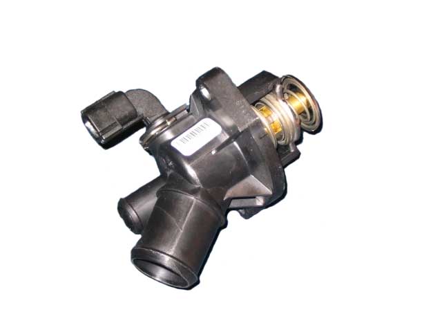

ja byl na vymene termostatu loni u charouze a cena byla cca 5800. Fakt sila, ne escu to je zalezitost za par stovek. u mondea se vymenuje nejaky cely blok s tim termostatem.

Já ho budu měnit příští týden. Někdo řiká že jsou tam dva. Ale kdekoli v autodílech v katalogu je jen jeden. Jen na jednom shopu jsou 2. Jeden mechanickej a druhej elektrickej kterej vychází něco kolem 2000 kč. Já půjdu tou nejlevněší cenou a to že vyměnim ten mechanickej za 400 kč.

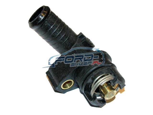

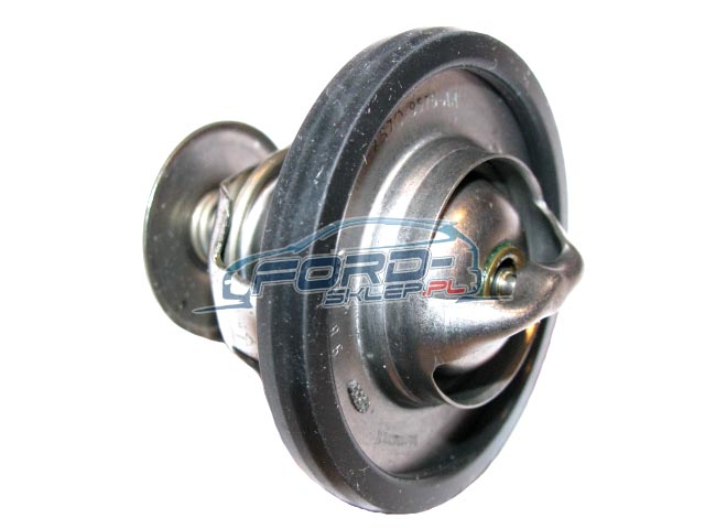

Mondeo MK3 TDDi a TDCi má skutečně termostaty dva ,je to tzv. velký termostat na vodním okruhu a ten druhý tzv. malý termostat je na chlazení oleje a je umístěný na vodní pumpě.

ja tomu taky moc nerozumim,ale ten termostat je v nejakym plastovym domku a to se vymeni cely.. tedy v charouzovi... mozna nekdo sikovnej vymeni jen ten termiostat v tom plastu a bude to levnejsi.. jenze ja musel jezdit a nemel jsem cas jindy nez v nedeli

Na benzínové Duratecy je to bohužel ten drahý termostat vcelku s tím el. konektorem v ceně +-2300kč-možná že by šlo vyměnit jen ten prostředek ale to asi nepujde sehnat.
A na naftové Duratorgy je ten velký termostat samostatný v ceně +-600kč i těsněním.

Bohužel na benzín asi u nás jen u forda za nějakých 2350 fakt sem nějakou druhoovýrobu ještě nikde neviděl,v polsku snad něco mají.

presne, co si pamatuji, tak z tech 5800 byla pulka termostat a pulka prace. a tipnul bych si, ze na 1.8 a na 2.0 ten termostat bude stejny

termostat jsem měnil ve čtvrtek u známího,termostat 530 kč a práce asi tak 200,mění se jen termostat,ten druhý je v té pumpě ale prej je používanej málo.ale ohřívání se moc nezlepšilo,takže ten co jsem tam měl předtím byl asi dobrej.mechanik říkal že tady ty tdci mají problém se zahřátím.teplota mě vyskočí doprostřed,ale třeba sjedu z dálnice a teplota jde dolů v těhle mrazech a na volnoběh se ta teplota nepohne ani po půl hodině.
