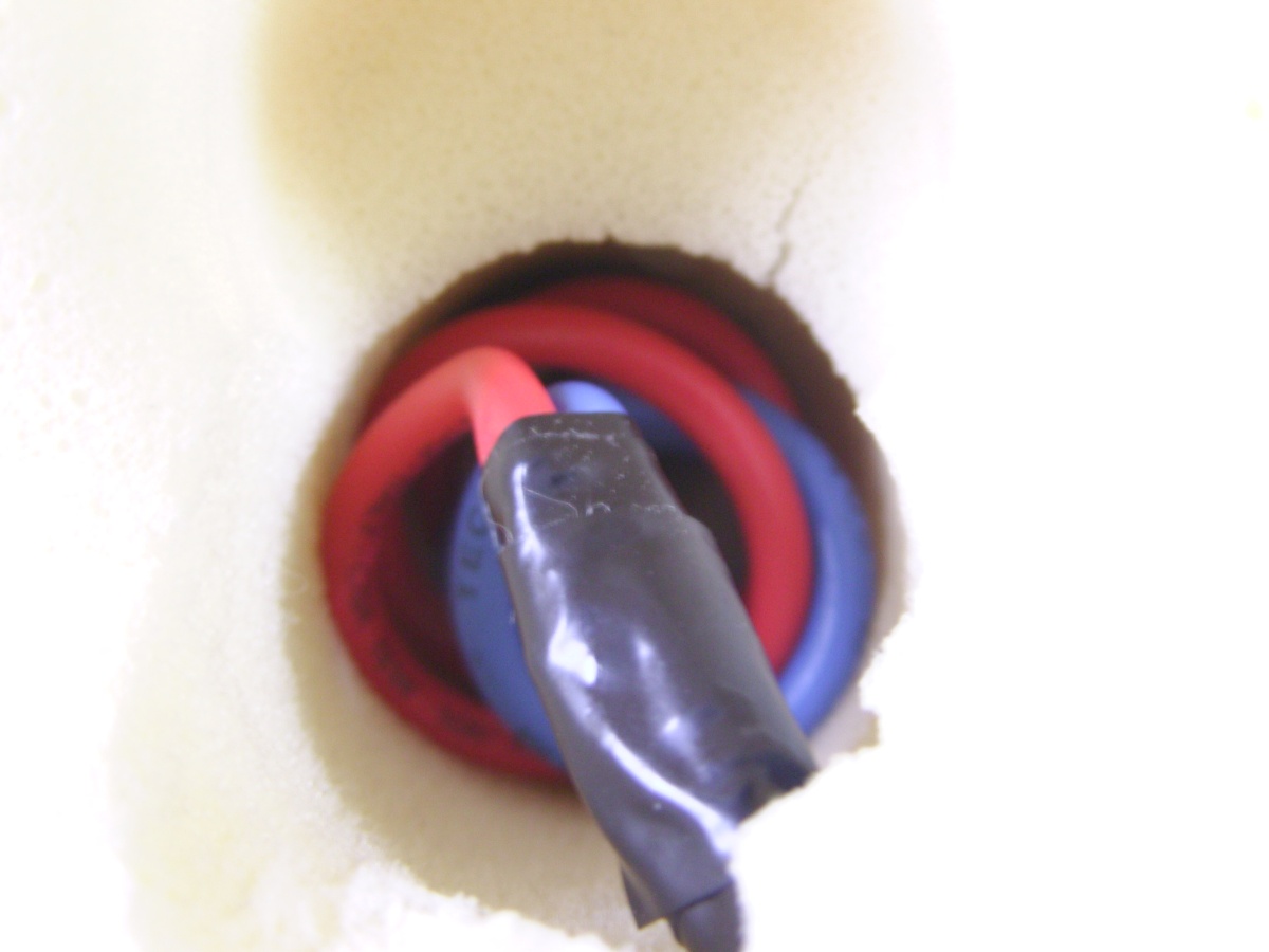

Re: Vyhřívání sedaček - nefunguje
tiež chcem poďakovať za dobrý popis opravy...po rozobratí som mal zalomené oba drôty od dečky presne v priechode cez molitanovú sedačku..a tak nahradený kus drôtu mäkším, skrúteným do špirálky, aby pri sadaní nedochádzalo k jeho zalamovaniu...uvidíme ako dlho to bude fungovať
odporový drôt na dečke už bol na mnohých miestach vonku, dochádzalo k ošúchaniu povlaku...prelepené novým povlakom...dám aj nejaké foto až ich spracujem..

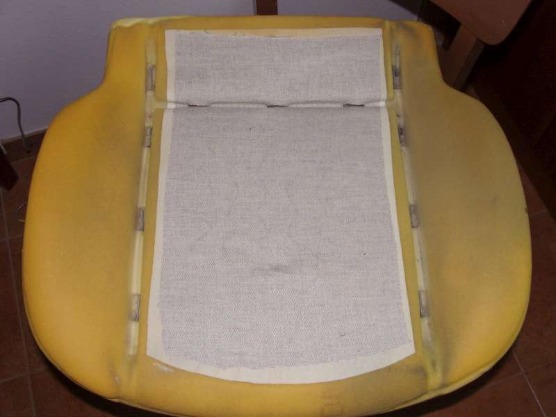

- Miroslav K
- Příspěvky: 198
- Registrován: 07.01.2009 20:19
- Bydliště: Trenčín
tak pár foto...
