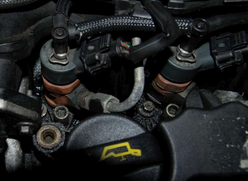

Může tato závada souviset s velkým množstvím sazí všude kolem vstřikovačů a vůbec všude pod krytem motoru a víkem kapoty?

Ano,akorád těch sazí jsem tam tolik neměl a ještě smrad spalin ve vnitř v autě při zaplém ventilátoru..Aspon u mě.B.F.G. píše:Může tato závada souviset s velkým množstvím sazí všude kolem vstřikovačů a vůbec všude pod krytem motoru a víkem kapoty?

tak už to má můj fordik za sebou.Přetěsněné 4 vstřiky a vyfukové a saci potrubí.Cena 3000 kč a 7 hodin práce.Nejdele trvalo číštění 5 hodin.

Tak to tě vyšlo docela levně já dal za přetěsnění jednoho vstřiku 1500,-- Kč. Teď snad budeš mít dlouho od vstřiků pokojpetik01 píše:tak už to má můj fordik za sebou.Přetěsněné 4 vstřiky a vyfukové a saci potrubí.Cena 3000 kč a 7 hodin práce.Nejdele trvalo číštění 5 hodin.

Zdravim, resim opakovanou reklamace prace autorizovaneho servisu pri pretesneni vstrikovacu, ted mam vetsi unik kapaliny nez pred opravou.
Vcera dostal jsem vyjadreni technika ze vstrikovace jsou v poradku a je potreba pretesnit prostor mezi nastavbou a hlavou motoru.
Porad tomu nerozumim proto ze unik pozoruji porad na stejnem miste u vstrikovacu. Z faktury vidim ze bylo meneno i tesneni vent. vika.
Cena opravy vcetne mat. 5030Kc.
Co si o tom myslite, ma pravdu technik nebo nechce resit reklamace?

Ahoj,tak nevím co ti přetěsnili a kolik těch vstřiků,ale mě stálo přetěsnění dvou vstřiků autor.serv. 2800kč.A na faktuře mám napsáno PŘETĚSNĚNÍ VSTŘIKŮ a cenu za každý díl,který je k tomu zapotřebí.Já bych to vyděl,že se chcou vyhnout reklamaci.bivn píše:Zdravim, resim opakovanou reklamace prace autorizovaneho servisu pri pretesneni vstrikovacu, ted mam vetsi unik kapaliny nez pred opravou.

Ahoj,chtěl jsem se zeptat ,jaký těsnění se mění (počet) na jednom vstřiku.Jakým momentem se utahuje a čim se odstranuje karbon z povrchu vstřikovače.

Já bych to raději nechal na servisu zavzdušní se ti palivová soustava a auto už nenastartuješeda.davids píše:Ahoj,chtěl jsem se zeptat ,jaký těsnění se mění (počet) na jednom vstřiku.Jakým momentem se utahuje a čim se odstranuje karbon z povrchu vstřikovače.

Tak finanční nouze mě donutila si to přetěsnit sám.A povedlo se .Jde to nádherně.Nic se nezavzdušnilo "za čerpadlem
