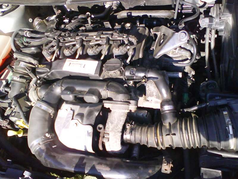

- evulka
- Příspěvky: 56
- Registrován: 24.02.2011 13:07
Re: Hadica od oleje
Já to normálně nemůžu z fotky poznat
ta hadice je totiž vidět i když tam mám ten černý kryt motoru a bez něj mě to hrozně plete, jak tu jde vidět těch hadic tolik... Odpoledne se na to podívám pořádně a vyfotím to.. Zatím všem moc díky za ochotu
Každopádně jsem se snažila a aspoň přibližně je to někde tam, jak je ta růžová čmáranice
a já právě nepoznám, jestli je to už ta hadice co tam je vidět nebo ještě nějaká pod ní...

- evulka
- Příspěvky: 56
Re: Hadica od oleje
Ooo, tak přesně tak nějak vypadá ta moje hadice taky... akorát mi víc připomíná tu vedle té zakroužkované (číslo 6C646A), protože má to vroubkování nebo jak to nazvat.
Nicméně už mám fotky té mojí hadice,viz foto.

paranmax
- Příspěvky: 253
- Registrován: 24.07.2010 10:06
- Bydliště: Slavkov u Brna
Re: Hadica od oleje
tak to bych videl na turbo v háji. Olej v hadici sání za turbem

- evulka
- Příspěvky: 56
Re: Hadica od oleje
Dobré no.. nějaký pozitivnější názor, jako třeba že postačí vyměnit těsnění co shání i Skyjet?

skyjet
- Příspěvky: 60
- Registrován: 23.08.2010 18:07
Re: Hadica od oleje
Ja už mám po výmene turba, nakoľko vydávalo krásny sanitkový zvuk a hriadeľka sa už otáčala ťažšie ako mala. No pôvodné turbo pred výmenou olej neprepúšťalo. A aj po výmene sa mi to stále trochu zababre od oleja. Určite by som na tvojom mieste skontroloval množstvo oleja vo výstupnej hadici z turba do intercoolera. Ak je len zarosená od oleja a turbo ti nevydáva sanitkové zvuky, tak by som to nevidel nijako čierne. Malo by stačiť vymeniť len to tesnenie (ak sa ti ho podarí niekde zohnať).

- evulka
- Příspěvky: 56
Re: Hadica od oleje
No mě to právě nedělá nic divného,ani zvuky, ani že by to divně jelo...Šla jsem tu jen s banalitou v podobě něěějaké hadice od oleje a fakt by mě nenapadlo, že mi tu řeknete, že to má souvislost s turbem

- Giggo
- Příspěvky: 1215
- Registrován: 06.02.2011 09:43
Re: Hadica od oleje
skyjet Na kolik Tě to vyšlo? A kolik si měl nalítáno?
Já mám pocit, že trošku sanitku už mi to bohužel dělá
I když hlavně ten zvuk způsobovala upadlá hadica od odsávání par z bloku motoru (nebo co dělá)
Olej sem ještě neměl čas kontrolovat, dycky dřív nastartuju než změřím stav oleja

- Giggo
- Příspěvky: 1215
Re: Hadica od oleje
evulka Olej v hadicách sání má bohužel z 90% souvislost s turbem, ale né dycky to musí bejt nějaká šílená řacha
Pokud Ti neubejvá, Turbo při záběru nehučí jak sanitka, auto jede tak to bude celkem v pohodě

- evulka
- Příspěvky: 56
Re: Hadica od oleje
No teď jsem měnila olej a bylo ho po max rysku, a ta hadice je zaolejovaná už delší dobu (všimli jsme si toho dva měsíce zpátky a kdoví jak dlouho to tam předtím bylo), takže myslím, že neubývá nijak moc (uff). A jak zní ty vaše sanitky, tak to nevím co si pod tím mám představit
