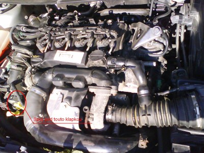

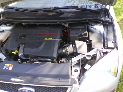

evulka píše:No teď jsem měnila olej a bylo ho po max rysku, a ta hadice je zaolejovaná už delší dobu (všimli jsme si toho dva měsíce zpátky a kdoví jak dlouho to tam předtím bylo), takže myslím, že neubývá nijak moc (uff). A jak zní ty vaše sanitky, tak to nevím co si pod tím mám představit :-D Momentálně mi naštěstí jen trochu píská brzda, tak to snad není ta sanitka... .))
No olej tam takto "lezúci von" nie je veľmi potešujúci objav - a naozaj to zaváňa "průserem"...
Každopádne častá kontrola hladiny oleja v motore - ak ti ho nasaje do IC (intercoolera) zadrieš motor...
Nevieme ale v akom stave máš turbo - "nechci malovat na zeď" - ale ak je hadica pri tejto klapke v poriadku olej tam byť nemá.
Dolu s krytom motora a dať skontrolovať niekomu šikovnému a rozumnému.
Je to trasa prívodu vzduchu do sania motora od IC a jedna zboku od EGR. Zároveň je tam zboku aj meranie teploty nasávaného vzduchu.
Kontrola či je v IC olej - teda jeho demontáž tiež vrelo odporúčam - je to neopísateľne lacnejšie ako riešenie následkov..ak už je "po funuse".
Dobrý mechanik ti povie i zhodnotí stav - takto to nejde celkom relevantne.
Nemám foto z lepšieho uhla pohľadu.

Pohľad s krytom
Pohľad s krytom
