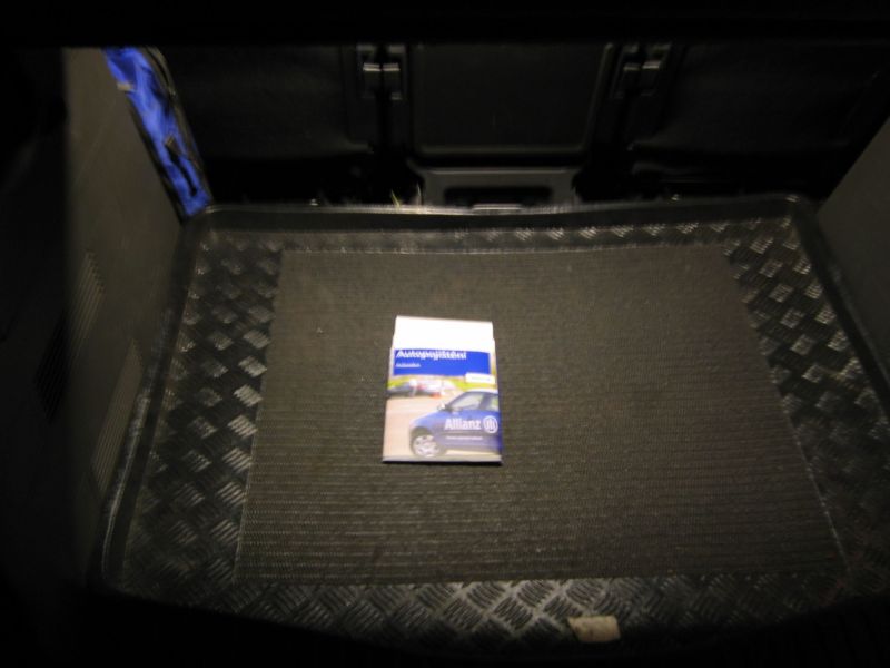

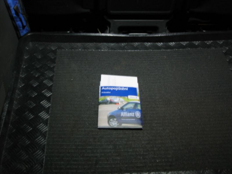

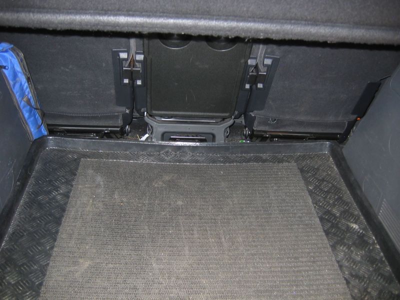

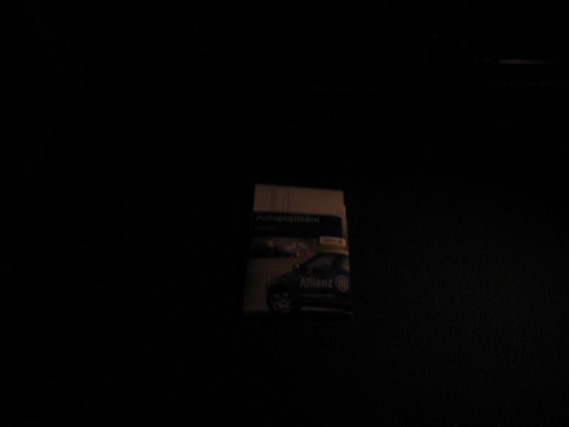

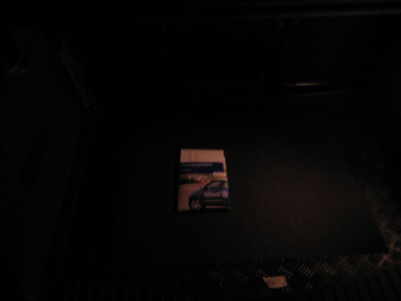

Takze jsem naletoval kablik a zapojil do zasuvky v kufru bez rezistoru (odporu), coz u auta s bezicim motorem nemohu doporucit. LED pasky jsou stavene na 12V, coz v aute s bezicim motorem nebude (bude pres 13V) a hrozi zkraceni zivotnosti/ zniceni tech LED.
LED pasky byly 2 druhy - obycejny 50cm a zality 45 cm. Ten zality ma trochu teplejsi/zlutejsi svetlo.
Fotil jsem to v provizornim umisteni, zespoda prichycene na kryt kufru, asi 10 cm za sedackama a bylo to trochu vic pootocene na zada sedacek. Tim chci rict, ze po uchyceni na stred te "roletky" by to svitilo primo doprostred kufru a bylo by to jeste lepsi.
Fotil jsem to s pevnym casem, takze ty fotky se stejnym casem jsou srovnatelne a vice mene odpovidaji realite. Za chvili dodam fotky. Predbezny vysledek je, ze je to proste nebe a dudy. Dokonce i 3 az 6 LED umistenych pod stred "roletky" kufr jiz naprosto dostatecne osvetli - to jsem nenafotil.
- C-Maxis
- Příspěvky: 1876
- Bydliště: Praha 9
Re: Vnitřní osvětlení
Takze fotky jsou cislovany od 01 do 07.
01 s bleskem, pak vsechny dalsi bez blesku a casem 2 sec a 4 sec. Orientovat se da dle nazvu fotky. Ve skutecnosti to original osvetleni kufr osvetli vic, nez ukaze fotka, ale zase ty LED to osvetluji vyrazneji, nez je videt na fotce. Ale srovnani odpovida. Svetlo bylo lepsi z toho obyc. LED pasku, ktery se ale do auta moc nehodi, protoze LED chipy nejsou zalite a budou nachylne na mechanicke poskozeni a na vlhkost. Kdyby se to dalo treba do vzduchovaci trubicky k akvariu, asi by to bylo OK.
Takze resume: klidne staci 5 az 10 cm LED pasky (10- 20 KC) v C-maxu umistene idealne zespoda na kryt kufru. Pokud se pouzije 50cm, svetlo je dostatecne na cteni. Do auta koupit LED pasek zality, vyjde asi o 30% draz, nez obyc. Umisteni na boky kufru jsem zatim netestoval. Ale bude to urcite dostatecne, i kdyz osvetlovat kufr sezhora je lepsi. Zas je problem s uchycenim na ten kryt/roletku, pokud se bude sundavat.
EDIT: odstraneny 2 fotky
Naposledy upravil(a) C-Maxis dne 27.03.2011 18:05, celkem upraveno 4 x.

zkus to znova, ja to musel predelavat, bylo to rozhazene. prinejhorsim umistim fotky jinam
EDIT: u fotek jsem nechal komplet EXIF, kdyby to nekoho zajimalo.
