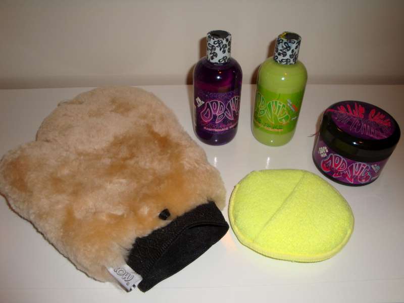

Tak už i já jsem podlehnul. Hlavní výkonové úpravy jsou hotové a tak začnu leštit :totlsmile: Zakoupil jsem malou výbavičku, tak uvidíme jak to pude. Nějáké rady do začátku jsem také dostal :palec_nahoru: Příští víkend se do toho asi pustím :cooler:
PS: Děkuji Miguelickovi za sehnání přípravků + rady :gott:

Macmiro a co clay? :) ...z vlastni zkusenosti mohu doporucit Bilt Hamber, lubrikuje se cistou vodou a prodava se i v tehle soft verzi na nove laky 8) ..je to 200g, vydrzi pekne dlouho:
http://www.elitecarcare.co.uk/autoclay- ... 115f6aeba6
..jo a jeste by to chtelo min. dalsi dva aplikatory - na kazdy prirpavek solo ;)

ZonixX píše:Macmiro a co clay? :) ...
Zatím se mu do claye moc nechtělo :mrgreen: Jinak aplikátor stačí jeden, pouze na Lime Prime, vosk je Purple Haze, který můžeš lehce nanášet bez aplikátoru :wink:
