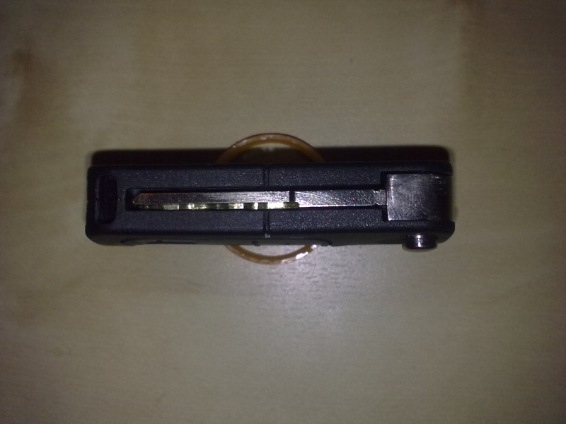

Tak jsem si taky objednal ten klic od Gasty a Coupka.
Cast s dalkou vypada celkem dobre, cast s drikem je horsi, to bude treba zalepit lepidlem, viz Anndy.
Vybrouseni jsem uz absolvoval.
Mam ale problem s naprogramovanim dalkoveho ovladani zamku.. podle navodu to nefunguje. 4x vyp/zap (0-2) a vyp.. tzn 0-2-0-2-0-2-0-2 a pak 0, presne, jak pisou v navodu, akorat ze nic nepipne a klice/dalky se nedaji programovat (ani origo). Zkousel jsem to asi 20x a furt nic :( Co s tim?

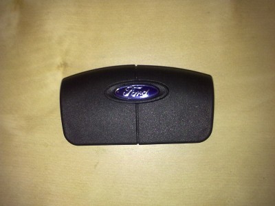

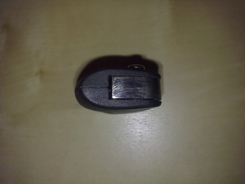

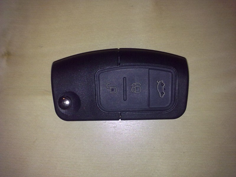

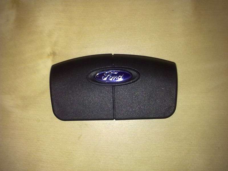

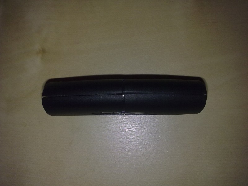

Hlasim, ze klic uz plne funguje. Naprogramovani ve Fordu za 500, brouseni 400, klic + posta 1800 = 2700 Kc.
Klic, cast s cepeli klice, jsem trochu musel polecit lepidlem. Rozjizdelo se to na pul, spojeni je spatne vyreseno. Pouzil jsem Loctite Super Attak s aktivatorem plastu, tak snad to bude drzet.
A takhle to vypada, pro pripadne dalsi zajemce:

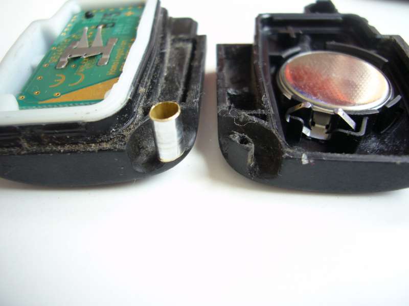

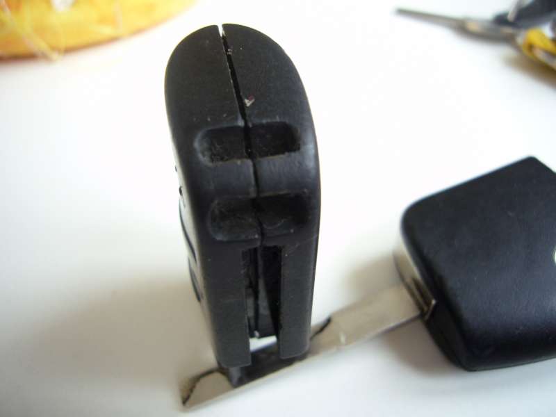

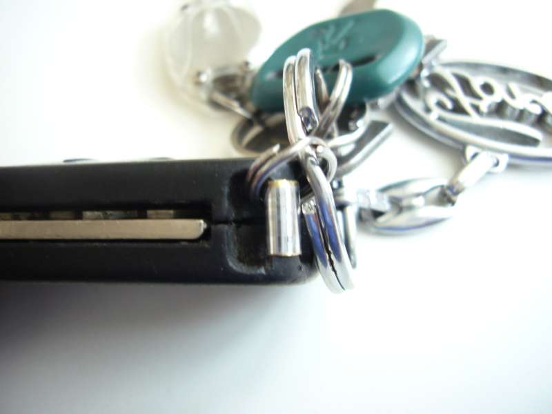

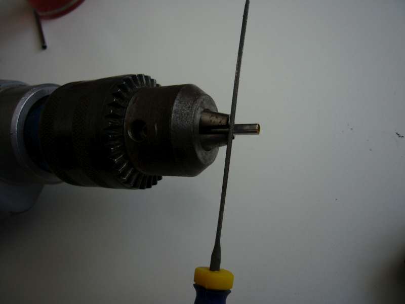

Včera se mi podařilo málem ztratit dálkové. Mám zlozvyk si klíče strčit do kapsy a ovladač nechat viset z kapsy. Klíč je ještě původní a tak se opotřebování uchycení ovladače ke kov. kroužku projevilo.
Na opravu jsem použil starou teleskopickou anténu o průměru 3 mm kterou jsem ve vrtačce pomocí precizního pilníku zkrátil (nařízl a pak ulomil) na délku 7 mm.
